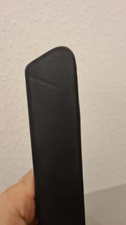

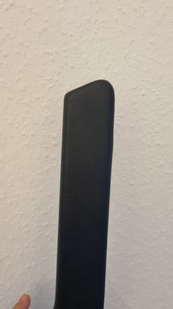

Meine Bumerangs hatte ich etwas ungeschickt im Keller gelagert, sodass sie stellenweise fiese Abdrücke von anderen Teilen davongetragen haben:
Ich wollte die Teile schon frustriert in die Kiste mit defekten Ersatzteilen packen und neue kaufen. Irgendwann dachte ich mir, dass man bei Leder ja stellenweise mit Wärme solche Stellen wieder glätten kann, also habe ich den Haartrockner geholt und herumprobiert.
Das Resultat: wenn man den Kunststoff so warm macht, dass man ihn gerade noch mit der Hand anfassen kann, dann können solche Dellen vorsichtig "herausmassiert" werden. Der Klebstoff hält das definitiv aus bzw. wird beim Erkalten wieder fest.
Mit dem Ergebnis kann ich sehr gut leben, immerhin habe ich auf diese Weise ein Armaturenbrett und beide Bumerangs retten können
