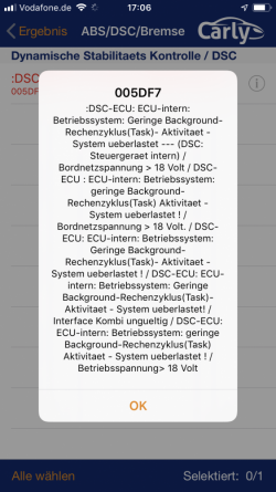

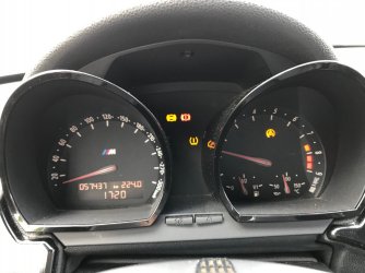

Heute kleine Abendausfahrt gemacht, dann volles Lichtspiel im Kombiinstument. DSC, ABS, RDC
Plus Störungen im Multimedia: Radiolautstärke ging auf null und das Navi Disply flakert und geht zeitweise aus
Ausgelesen mit dem Carly, Fehlercode 5DF7. (u.a. Bordspannung > 18V)
Recherchiert... und meistens auf die Lima / Batterie / Lima Regler gestoßen.
Batterie ist 1 Jahr alt, von daher tippe ich auf den Lima Regler.
Hat jemand eine Empfehlung für den Regler? Zumal ich den über den ET Katalog beim Freundlichen nicht finde. Oo
Infos? Anregungen? Alterativ Lösungen? Hatte jemand was ähnliches?
