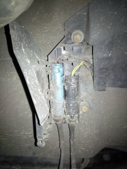

1. Prüfung der Radsensoren.
Nachdem ich das linke vordere Rad entfernt hatte, sah ich, dass die Klappe wohl die ganze Zeit auf war.
Evtl. lag hier schon die Ursache: Fehlerhafte Sensordaten durch Eintritt von Feuchtigkeit in die Steckverbinder.
Die Klappe selbst scheint ok, wenn ich Sie fest andrücke bleibt Sie zu. Auch diese kleine Häkchen sind ok, nichts ist abgebrochen.
Wie kann die Klappe denn von alleine aufgehen?
Habe mich aber trotzdem entschlossen die Sensoren zu Prüfen.
Zuerst habe ich die Kabelzuleitung geprüft, scheint alles OK, kein Abrieb, nicht spröde.
Kabel war auch gut geführt und kam nicht mit dem Reifen oder sonstigen beweglichen Teilen in Berührung.

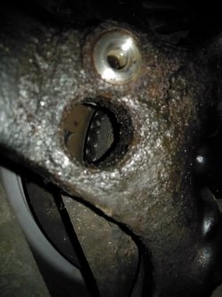

Ausbau:

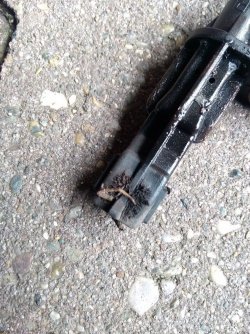

Nach dem Ausbau sah ich diverse kleine Metallspäne am Sensor.
Kann das die Messung negativ beeinflussen?
Hier mal ein Blick auf die Radnabe, ganz schön dreckig.
Seht ihr das als OK an oder muss ich hier was machen?
Kann das ggf. zu falschen Messdaten des Sensors führen?

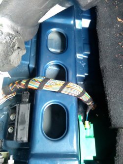

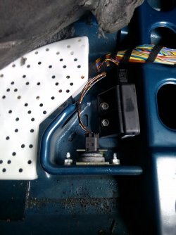

2. Prüfung auf Feuchtigkeit unterm Fahrersitz
Habe die Batterie abgeklemmt, Fahrersitz ausgebaut und mal unter den Teppich geguckt.
Ich war entsetzt. Wie von Lion berichtet, der Teppich ist von oben vollkommen trocken, wobei unten ein kleines Biotop herrscht.
Der Schaumstoff, der die Zwischenräume ausfüllt war sehr feucht.
Nun muss ich dazu sagen, dass es die letzten Tage extrem viel bei uns geregt hat und ich im """" unterwegs war.
Ist das noch im Rahmen oder muss ich hier vorsichtshalber Dichtungen tauschen?
Welche Dichtung lässt das Wasser rein? Hat hier jemand schon den Übeltäter identifizieren können?
Vielen Dank für euer Feedback und einen schönen Sonntag noch,

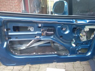

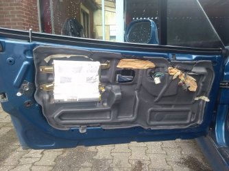

Die Undichtigkeit wird von der Schallisolierung kommen. Diese ist hinter der Türverkleidung. Demontiere die Türverkleidung. Dann siehst du darunter die Schallisolierung.
Vermutlich hat der Vorbesitzer schon daran rumgewerkelt, sodass einige Risse entstanden sind. Am einfachsten ist es jedoch mit einer Gießkanne etwas Wasser zwischen Scheibe und Dichtung laufen zu lassen. So kannst du sehen wo es an der Schallisolierung rausläuft.
Besorgst bei BMW eine neue Schallisolierung. Kostenpunkt bei mir damals 21 €. Dazu besorgst du noch Butylschnur und eventuell noch Silikon. Die Schnur kannst du auch bei BMW kaufen. Denke aber das es im Internet günstiger ist.
Wenn du die neue Schallisolierung "einklebst", entferne wirklich jeden Krümel von der restlichen Butylschnur. Am besten geht das mit einem Heißluftfön. Wenn du fertig bist, gehe mit dem Heißluftfön nochmal "komplett herum" und drücke die Schnur sauber an. Ich habe vorsichtshalber noch an der Unterseite Silikon verwendet. Zur Kontrolle gieße erneut etwas Wasser zwischen Scheibe und Dichtung. Das Wasser sollte nicht an der Isolierung runterlaufen.
Und natürlich solltest du den Teppich und den Fußraum komplett trocknen lassen (Fön). Alleine schon wegen der Rostvorsorge
Mein Tipp: siehe auch die andere Seite nach. Bei mir war Fahrer und Beifahrerseite undicht.

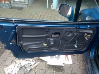

1. Den Schallschutz habe ich mittlerweise ausgetauscht, hier mal ein paar Fotos :)
Alter Schallschutz:
nach dem Aufbringen der Dichtschnur:
ta-da :)

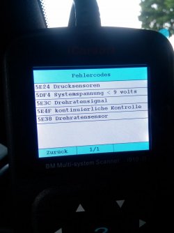

2. Nach dem Auslesen des Fehlerspeichers kam folgendes raus:
Das Auslesegerät kann während der Fahrt auch die Geschwindigkeit der einzelnen Radsensoren anzeigen.
Ich fahre, alles ok, die Werte der 4 Räder sind in etwa gleich.
Wenn das Problem dann auftritt (DSC-Lampe blinkt), werden bei 3 der 4 Reifen utopisch hohe Werte (ca. 85-87 km/h vs. 30 km/h) angezeigt, sobald das DSC regelt sind die Werte eingefroren.
Dann schaltet sich das DSC aus, alle 4 Werte sind dann sofort wieder aktuell und realistisch.
Nun bitte ich mal um euer Feedback. Anhand meiner Beschreibung und der Fehlercodes, was könnte es sein?
Der Drehratensensor oder eine kalte Lötstelle im DSC Steuergerät?
Vieleicht was ganz anderes?
Vielen Dank,

So hier ein kleines Update, um den Post auch für andere leidende werthaltig zu machen :)
Ich habe den Drehratensensor getauscht, seit dem bin ich 3 Wochen und 500 KM gefahren -> keine Probleme mehr :)
Bei mir war es also definitiv der Sensor.
Noch einmal vielen Dank an alle für eure Beiträge, ihr habt mir echt geholfen!
