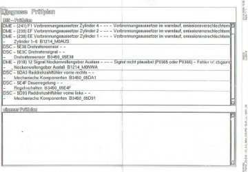

Also ich glaube ich muss evtl vor Gericht oder habe die Arschkarte gezogen - mal schauen ob der Verkäufer (BMW Händler) die Reperatur bezahlt:
Im Anhang ist die Dianose -
die Verbrennungsaussetzer sind wohl durch eine defekte Zündspule zu erklären aber die DSC-Probleme? evtl ein durchgescheuertes Kabel??? Ist doch arg merkwürdig das das komplette DSC auf einmal kaputt geht und das ABS auch noch Probleme macht!
Hoffe ich bekomme das alles ohne große Kosten repariert!
MfG
MaMü
P.S.: das lenkt mich ein bischen von meinen Problemchen ab : habe vor einer Stunde neue Sommerreifen mit hinten 255er aufgezogen! Sieht endfett aus!
