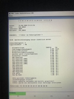

irgendwo hat sich der Kupferwurm übern Winter bei mir eingenistet. Jetzt macht das DSC auch noch faxen. Es meldet Querbeschleunigungssensor elektrisch defekt. Eben habe ich diesen ausgebaut und die Leitungen zum Steuergerät durchgemessen, passt. Am Stecker gemessen ob die 5 V Versorgungsspannung vom Steuergerät kommen, passt, liegen am Stecker an. Also Sensor ausgebaut und auf dem Schreibtisch mit 5 V versorgt (Pin 3=+5V, Pin 2=Masse, Pin 1=Signal). Stehend in Einbaulage habe ich 2,3 V Signal. Um 90° gedreht, mit dem Rücken auf dem Tisch, Stecker nach oben sind es 1,6 V. Lt. TIS hat der Sensor einen Offset von 1,8 V. https://www.newtis.info/tisv2/a/de/...-control-system/dsc-mk20/abs-dsc-unit/XqLxG8k

Edit: Als ich das Fahrzeug mal umgeparkt hatte war der Fehler plötzlich weg, nachdem ich aber die Batterie wegen der Fehlersuche am GM wieder abgeklemmt habe, war er danach wieder da und geht jetzt auch nicht mehr weg. Ist bekannt ob sich das System irgendwie selbstkalibriert beim fahren? Habe das Fahrzeug nicht mehr bewegt, weil der TÜV letztes Jahr abgelaufen ist, möchte ich es ungern großartig bewegen außer zur Prüfstelle.
