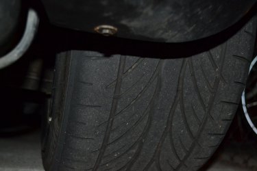

Vorne hab ich so 4,4 - 4,2 mm drauf.
Hinten habe ich an der äuseren Längsrille 4mm und an der inneren Längsrille 3mm gemessen.
Durch den Sturz an der Hinterachse wird es nach innen natürlich noch weniger.
So wie gelesen habe reagiert das DSC anscheinend relativ zickig auf sowas.
Meint ihr das kommt von den unterschiedlich abgefahrenen Reifen?
Hier mal ein Bild vom Hinterreifen.
