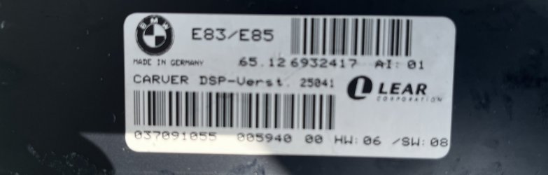

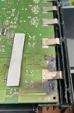

Mein DSP hat sich gestern verabschiedet. Zunächst hatte ich Storgeräusche, dies beruhigte sich beim Motorstart jedoch wieder, dann hat es einige Zeit später sehr verschmort gestunken und ein paar Sekunden später war es leise an den Lautsprechern. Auch der Menüpunkt "DSP" ist im Bordcomputer/Display nicht mehr vorhanden.
Ich habe das DSP eben geschwind ausgebaut und geöffnet:
Für mich ist das defekt und wahrscheinlich nicht reparabel.
