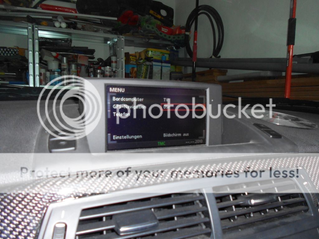

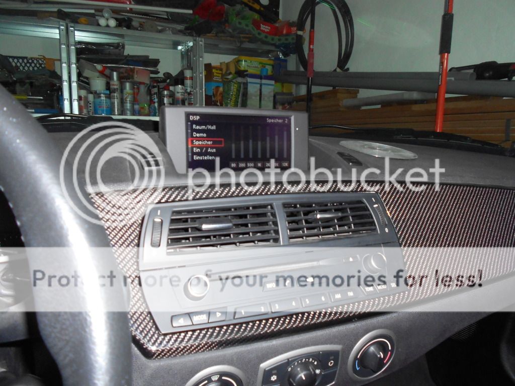

So, habe heute genau diesen Umbau abgegangen.
Ausgangssituation: Standard Stereo-System (2 Hochtöner in den Spiegeldreiecken, 2 Tieftonlautsprecher im Fussraum, 2 Mittelton Lautsprecher hinten)
Nach ersten Anfangsschwierigkeiten (Steuerleitung Verstärker) "lebt das DSP". Nun müssen nur noch die Audioleitungen (Radio -> Verstärker, Verstärker -> Lautsprecher) gelegt werden.
:Banane01: :Banane01::Banane01:
