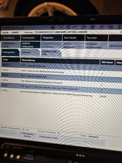

Eine davon ist, dass das Radio (Navi Prof. Mit DSP) im Stand bei eingeschalteter Zündung normal funktioniert und auch keine Fehler zeigt. Sobald der Motor gestartet wird geht der Ton aus und der DSP Verstärker ist auch über Rheingold nicht mehr erreichbar. Sobald der Motor gestoppt wird geht wieder alles.
Zusätzlich hat das Grundmodul das Relaisproblem für die Beifahrerseite.
Neuerdings geht die Sirene der Alarmanlage während der Fahrt an und die Soundausgabe des PDC funktioniert nicht und lässt sich nicht über Rheingold ansteuern

Du hast ein massives Strom Problem
Bitte mal an den Komponenten beim Start die Spannung messen
Das PDC hat nichts mit der HiFi Anlage zu tun …. Es ist ein extra Lautsprecher / Steuergerät im Fahrerfußraum
Zustand der Batterie / Masseanschluss ?

vielen Dank für die Antwort. Die Batterie ist ca. 1 Jahr alt. Die Spannung an den Komponenten ist unauffällig. Masseanschlüsse habe ich noch nicht getestet.
Ich könnte mir allerdings durchaus vorstellen das irgendwo ein Marderbiss vorliegt.
Das Auto stand immer im offenen Carport und der Marder hat regelmäßig Vögel im Motorraum vernichtet.

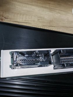

Ich glaube das Problem der Alarmanlage ist gefunden.
Offenbar hat sich wohl ein Pin beim Einstecken des Kabels verbogen.
Das Endstufenproblem hab es aber schon vorher. Ich werde dieses nächstes Jahr mal zur Reparatur einschicken.
