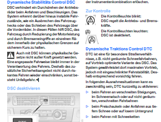

Stimmt nicht so ganz, es sei denn das Handbuch lügt.
BMW E85 Handbuch schrieb:
In folgenden Ausnahmesituationen kann es
zweckmäßig sein, DTC kurzzeitig zu aktivieren:
> beim Fahren an verschneiten Steigungen,
im Schneematsch oder auf nicht geräumten,
verschneiten Fahrbahnen
> beim Freischaukeln oder Anfahren aus tiefem
Schnee oder auf losem Untergrund
> beim Fahren mit Schneeketten
DTC aktivieren
Taste kurz drücken, die Kontrollleuchte DTC in
der Instrumentenkombination leuchtet.
Quelle: BMW_Z4_Roadster_E85_ab_01-06.pdf, Seite 49

Bei mir steht folgendes (auch Seite 49, aber vor deinem Zitat):
"DSC verhindert ein Druchdrehen der Antriebsräder beim Anfahren und Beschleunigen. DSC erkennt darüber hinaus instabile Fahrzustände, wie ein Ausbrechen des Fahrzeughecks oder das Schieben über die Vorderräder.In diesen Fällen hilft DSC, das Fahrzeug durch Reduzierung der Motorleistung und durch Bremseingriffe an den einzelnen Rädern innerhalb der physikalischen Grenzen auf sicherem Kurs zu halten.
DCS deaktivieren
DTC-Taste mindestens 3 Sekunden drücken, die Kontrolleuchte für DSC (gelbes Dreieck mit Pfeil links herum) leuchtet. Die DTC und die DSC werden gemeinsam deaktiviert. Stabilisierende und Vortrieb fördernde Eingriffe werden nicht mehr ausgeführt.
DSC aktivieren
DTC-Taste erneut drücken, die Kontrolleuchte erlischt."
Also: Gelbes Dreieck leuchtet = DTC und DSC ist aus!!!
"DTC ist eine für besondere Straßenverhältnisse, z. B. nicht geräumte Schneefahrbahnen, auf Vortrieb optimierte Variante des DSC. Das System gewährleistet dort max. Vortrieb, jedoch mit eingeschränkter Fahrstabilität....
DTC aktivieren
DTC-Taste drücken, die Leuchte "DTC" leuchtet.
DTC deaktivieren
DTC-Taste erneut drücken."
Also: Gelbes DTC leuchtet = DTC ist an (Das ist für z. B. Schnee gedacht.)
Für den normalen Fahrzustand sollte das gelbe Dreieck und das gelbe DSC aus sein.
