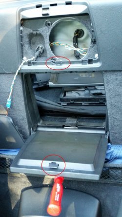

Mir ist es mit viel Fluchen :gund 100 Versuchen gelungen, irgendwann das Ding zu öffnen.
Zuerst muss der mittlere Lautsprecher raus, damit Du überhaupt was sehen und erfühlen kannst. Dann musst Du versuchen, diesen Verschluß (eingekreist) nach unten zu drücken, während Du gleichzeitig leicht an der Klappe ziehst.
Dann musst Du den Verschluss fixieren, damit er nicht erneut einschnappt. Ich habe es mit kräftigen Tesa Gewebeband probiert fest zu kleben, aber das hat aufgrund der hohen Federkraft nur kurz gehalten.
Blöderweise ist die ganze Klappe verschweißt und Du hast keine Möglichkeit, da rein zu kommen um etwas zu reparieren. Außer aufschneiden.
Dazu bin ich leider nicht gekommen, weil mein Freundlicher so nett war, dass Teil "mal eben" zu tauschen. :12thumbsu
Anbei ein paar Bilder, damit Du Dir das "Arbeitsfeld" und die Mechanik besser vorstellen kannst. Mit Gewalt am Hebel zu reißen bring gar nichts, zerstört höchstens die Klappe.
Mein Problem war, dass ich mir den Verschluß nie vorher angesehen hatte und keinen Schimmer hatte, was da passiert war. Mit den Bildern sollte es etwas einfacher sein.
