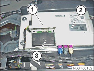

Richtig, Batterie steckt in der Telematic Communication Box (TCB) und diese Box ist an der Gepäckraum-Trennwand verschraubt.
Gerade mal im NewTis gesucht und schnell gefunden.
Grüße Jürgen
1 – Gepäckraum-Bodenverkleidung ausbauen
2 – Gepäckraumleuchte ausbauen
3 – Ladekantenblende ausbauen
4 – Gepäckraum-Radhausverkleidung links und rechts ausbauen
5 – Verkleidung für Gepäckraum-Trennwand ausbauen
6 – Notfallbatterie für das Telematiksteuergerät ersetzen
Batteriefach (1) am Telematiksteuergerät (2) entriegeln und öffnen.
Notfallbatterie (3) aus dem Batteriefach ausfädeln und ersetzen.

Radhausverkleidung links und rechts ausbauen...?
Das muss ich mir erst einmal anschauen...
Radhausverkleidung ist doch außen im Kotflügel.
Aber vielen lieben Dank für die Info 👍
Da kommt man doch relativ schnell ran.
Müsste doch innerhalb einer Stunde erledigt sein.
Grüße Jürgen
danke dafür :t
und ein :g für BMW, NOCH umständlicher ginge das Teil wohl nicht zu verstecken. Na ja, wenn man den Kunden melken will...................................
