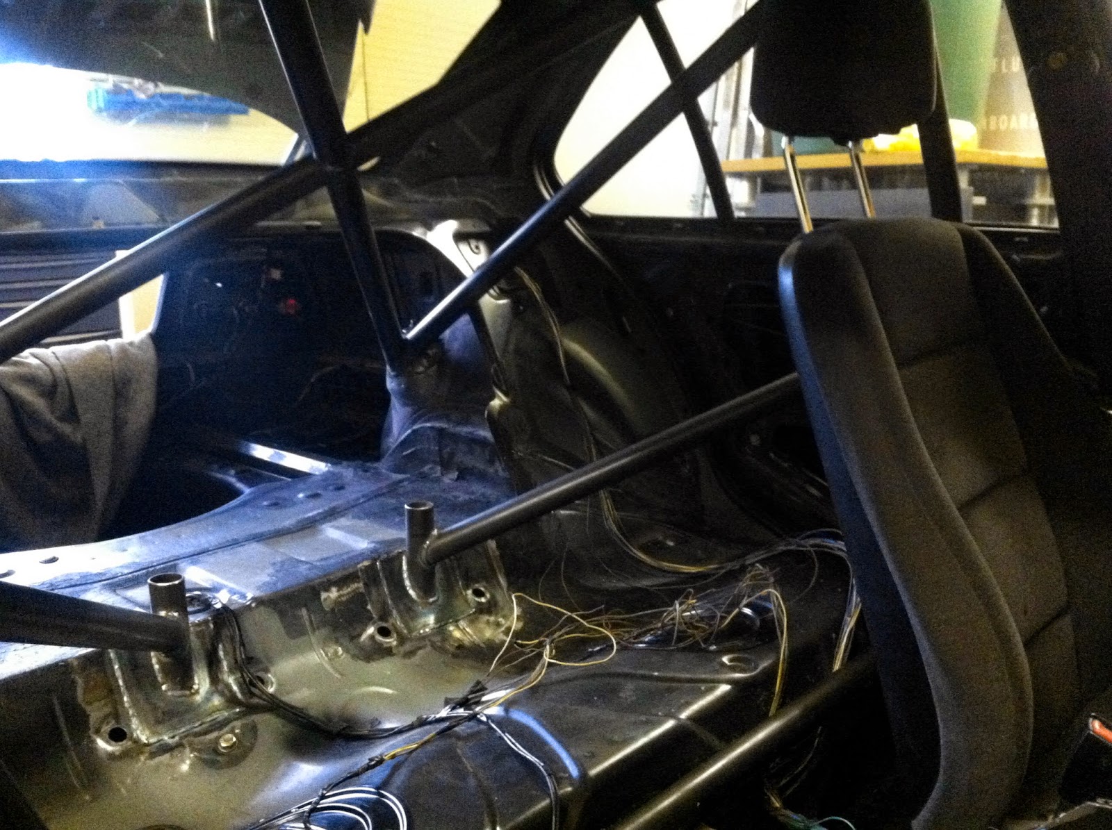

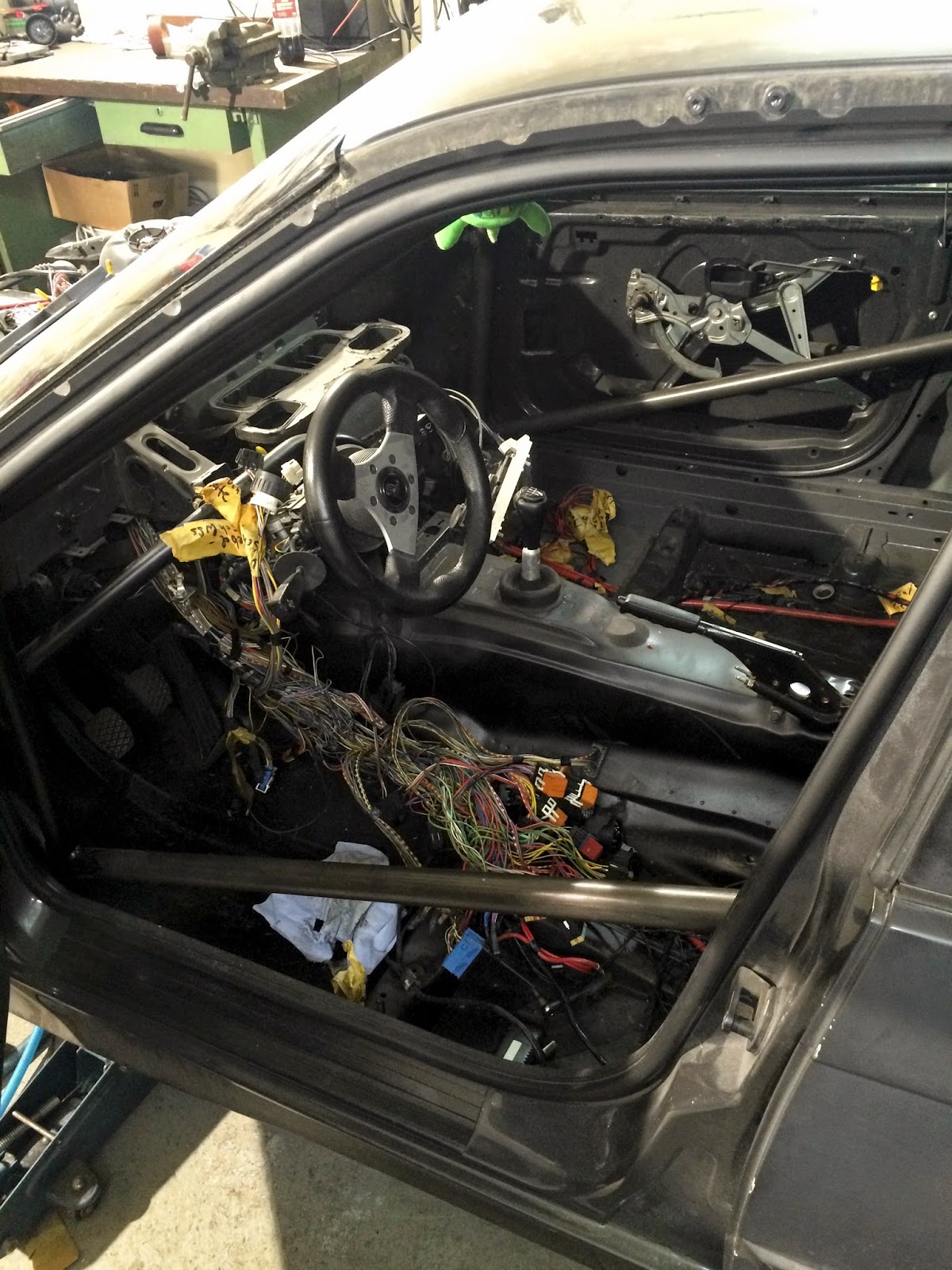

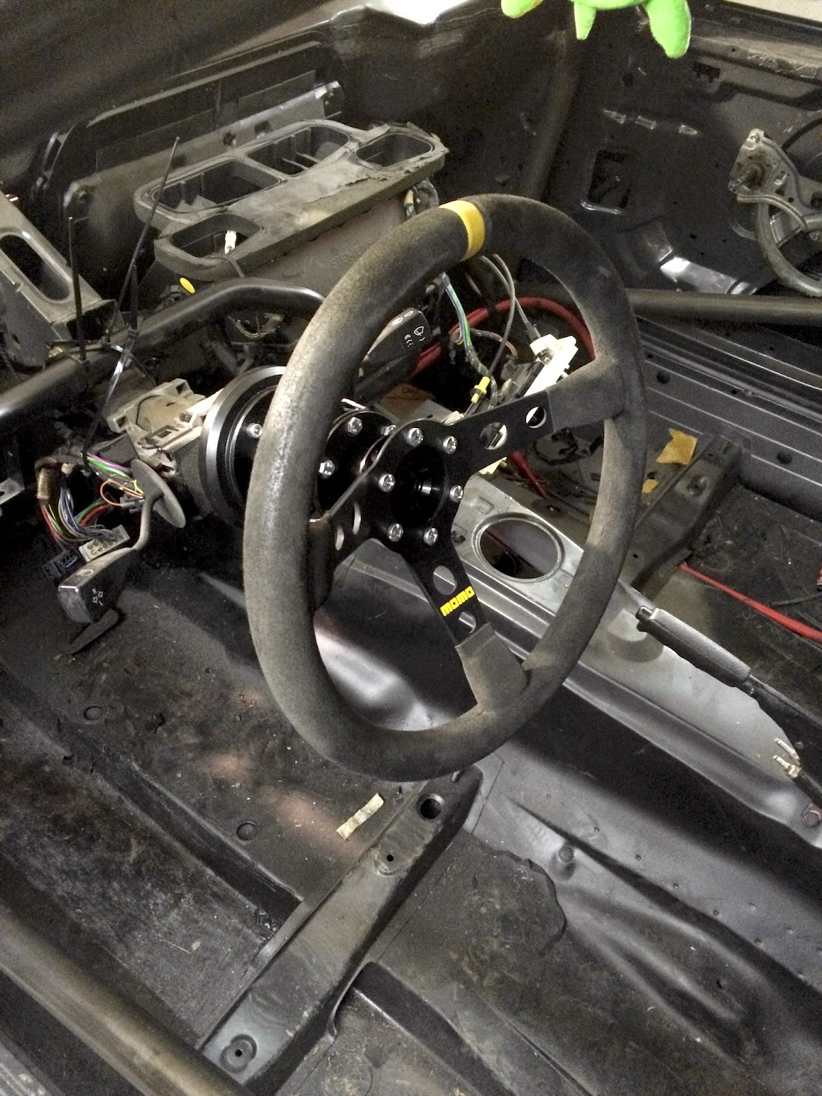

Ich hab neben dem Z auch noch ne kleine Baustelle rumstehen.
Basis ist ein e36 320i:
Bisher erledigt:
- Leerräumen
- Einschweißzelle
- Schalensitze
- Momo Lenkrad + Snap Off
- GFK Motorhaube, Kotflügel, Heckklappe
Aktuell in Arbeit:
- 6 Punkt Gurte
- Individuell angepasster Kabelbaum
- Motorumbau auf M50B25
- Radlaufverbreiterung hinten
- Self-Made Tacho / BC auf Basis eines Raspberry Pi
Anstehend für die Zukunft:
- Verspoilerung vom 320i STW
- Umrüstung auf Non-Servo Lenkung
- Umrüstung auf E-Lüfter
- Bremse (evtl. vom 330 ?)
- Fahrwerk (Bilstein, H&R, etc ?)
- Makrolonscheiben
Aber, Bilder sagen mehr als 1000 Worte....
Könnt ihr gerne machen :D
Wir betreiben das Projekt zu dritt, und haben auch immer einen jour fix in der Woche. Ehrlich gesagt ist manchmal auch nur Bier trinken angesagt :D
