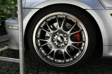

Habe da auch mal eine Frage:
Wie ist groß ist die Bremsscheibe - Durchmesser ? und wie dick ?
Hat jemand eine Antwort ?
danke schon mal
Helmut, der mit dem 6-Gang-Coupe
AW: e46 m3 Bremsanlage + z3???
Danke für die Info - aber ich habe wahrscheinlich nicht richtig gefragt &:- Ich wollte von dem ATE Brake Kit den Scheibendurchmesser erfahren. Habe selbst die E46-M Bremse verbaut.
Wenn einer diesen ATE-Kit verbaut hat, müsste ja zuerfahren sein wie groß die Scheibe ist. Vieleicht bekomme ich die Info
danke
Helmut
danke
Helmut
Die scheiben vom ate-hpbk( high-performance-brake-kit ) sind 360mm groß also 16zoll
brauchtest du nur den achsschenkel tauschen um die e46m dran zu machen?
