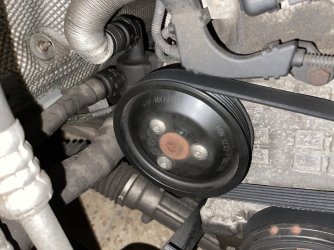

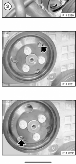

ich hatte eigentlich demletzt vor an meinem E85 2.0i die Wasserpumpe und das Thermostat zu tauschen. Originale Bmw Anleitung für den Vorgang war vorhanden, dort war abgebildet das die Riemenscheibe der Servopumpe Löcher hat um die dahinterliegende Schrauben (Auszug in Bild 1 zusehen), mit der die Servopumpe befestigt ist, zu lösen. Allerdings ist das bei mir nicht der Fall (denke das die abgebildete Riemenscheibe in anderen BMWs mit dem gleichen Motor verbaut wurde) (Bild meiner Riemenscheibe in Bild 2 zu sehen), nun wusste ich nicht wie ich diese demontieren soll. Ich habe die drei Schrauben gelöst und versucht mit etwas Kraft die Riemenscheibe zu lösen, hatte dabei allerdings keinen Erfolg. Bevor ich dann mit Gewalt eventuell was kaputt gemacht hätte, wollte ich mich erst mal nochmal intensiver erkundigen, war aber auf nach Stunden langem Googeln nicht erfolgreich. Nun seid ihr meine letzte Rettung. Brauche ich einen speziellen Abzieher? Gibt es einen anderen einfachen Trick? Oder einfach nur mit genügend Kraft die Scheibe abziehen?

Hi,
wir haben ja keine Servopumpe. Da ist die Anleitung nur bedingt hilfreich!
Schau die mal das Bild an
Nummer 16 ist die komplette Einheit Pumpe und Thermostat.
Diese Einheit ist mit 4 Schrauben Nummer 11 befestigt .
Wenn Du schon die Wasserpumpe und das Thermostat besorgt hast, sollte die Pumpe mit Schraube 10 von der Einheit zu lösen sein.
Denn Tausch habe ich selbst noch nicht vorgenommen!
Aber da sollte @Zfahrer2.0 unser Freund sein.
Oryx
@oryx hat alles gut erklärt.
Am simpelsten ist der Kauf der Pos. 16, dann bekommst du das:
Da ist für 120€ alles neu: Pumpe, Riemenscheibe, Thermostat, fertig vormontiert mit neuen Dichtungen und Schrauben.
Dann bei der alten Einheit Schläuche und Stecker abziehen, die 4 Schrauben lösen (Pos. 11) und die alte Einheit komplett raus und die neue rein. Eine Pos. 11-Schraube kostet übrigens 11€, falls man die erneuern möchte :eek: :o
Ich habe auch gerätselt, wie man die Riemenscheibe abbekommt. Aber mit dem Tausch der kompletten Einheit habe ich dieses Problem umgangen.
