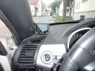

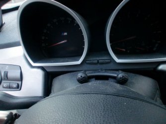

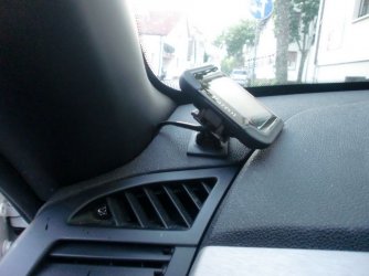

Das Mikro habe ich an die Lenksäule geklebt, kommt aber wieder ab und klebe es am Tacho fest hier gibt es auch paar Bilder dazu. Display habe ich auf den Armaturenbrett geklebt beste Lösung wie ich finde
Servus , Ibo hast du mal ein paar Fotos wie du das Display usw Positioniert hast. Du Hast du es selber eingebaut oder? Sieht man da recht viele Kabel rumhängen?
Und also letzte Frage ist es vielleicht irgendwie möglich das Mikro oben bei der innenleuchte zu Platzieren sozusagen da wo das Orginal auch drin wäre?
Mfg
Bilder könnte ich erst Heute Abend machen. Ja habe es selber eingebaut geht recht fix.
Innenleuchte würde ich es nicht einbauen, wenn du offen fährst bekommt der Gesprächspartner bestimmt mehr Windgeräusche als deine Stimme mit. Display habe ich auf demArmaturenbrett über dem Getränkehalter platziert. Man sieht keine Kabel
Ah ok wäre super wen du an die Bilder denkst wollte mir nächsten Monat nämlich auch das Mki9200 rein basteln
Wie versprochen habe ich eben ein paar Bilder gemacht hoffe es bringt euch weiter. Bitte nicht steinigen ich weis könnte sauberer sein mein Auto:rolleyes:

;) das sieht bei mir auch immer so aus weil das Red Bull immer so spritzt ;) Aber danke dir sieht super aus. Ist das steuer ding also das auf dem Mitteltunnel Kabellos?
Ach ja und dir fehlt ne Schraubenabdeckung im Lüftungsgitter ;)
Navi prof. Und Hi-Fi Soundsystem mit 10 Lautsprechern. Bei weiteren fragen die i h weis kann ich dir gerne behilflich sein, einfach nur fragen.
