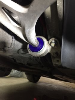

Kurz zum Fahrzeug: es ist ein silberner 2003er 3.0i geworden, aus zweiter Hand mit ehrlichen 84.000km, zu einem mehr als günstigen Preis wie ich finde. Ausgetauscht habe ich in letzter Zeit den Anlasser, den Motorhaubenbowdenzug - PU Querlenkerlager sind bestellt (da vorne links ausgeschlagen), genau wie neue Xenon und neue Auspuffblenden. Alles in allem bin ich sehr zufrieden mit dem Fahrzeug, auch wenn es hier und da natürlich nicht perfekt ist (die Standardsitze sind ein graus von der Sitzposition und ohne Seitenhalt. Dazu muss gesagt werden, dass ich über 1.90m bin). Da der Zetti eigentlich nur mein Sommerfahrzeug ist/wird (meine Autogeschichte ist etwas kompliziert und ändert sich ständig ;-), sind die Nachteile aber zu vernachlässigen.

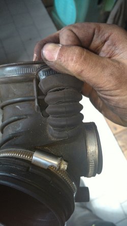

Sehr guter Tipp mit dem Thread, danke. Habe nie nach "pfeifen" gesucht, dafür nach rasseln, quietschen und was weiß ich
Werde die besagten Teile die Tage mal checken und hoffen, dass sich das Problem damit erledigt.
Habe ich vor kurzem erst bei meinem "neuen" getauscht. Das sieht dann so aus:

Habe gestern mal die Haube aufgemacht - sieht alles gut aus auf den ersten Blick. Werde das Teil trotzdem mal ausbauen und genau checken.
Vielen Dank für die angebotene Hilfe!!
Meistens ist es eher von unten undicht. Wenn du den Faltenbalg erneuerst, kannst du gerade auch die Disa auf Funktion testen.
Werde das alles Ende der Woche mal auseinander nehmen, checken und im Anschluß berichten.
Danke für den Tipp mit der DISA.
Faltenbalg ist i.O.
Kein Riss oder sonstige Beschädigungen.

Querlenker lager sind neu, genau wie die Xenon. Hat beides viel gebracht.
