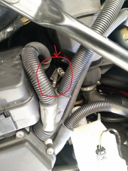

1. Es empfiehlt sich den Luftfilterkasten samt Leitungen zur Drosselklappe zu demontieren. Ebenso ist es hilfreich den Resonator für den Innenraum zu entfernen. Luftfilterkasten aufklipsen, Schlauchschellen lösen und innen sieht man dann schon, dass der Luftfilterkasten nur mit Gummitüllen gesteckt ist. Verschlauchung abmontieren ist trivial, Schlauchschellen lösen und abziehen. Stecker vom Luftmassenmesser ab machen und das wars.

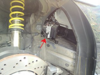

2. Nachdem man jetzt einen guten Blick auf die Hydraulikeinheit hat, muss man ans Radhaus. Wagen aufbocken und Rad vorne links entfernen. Dann muss die Radhausverkleidung entfernt werden. Hierzu alle sichtbaren Schrauben (8mm Nuss) entfernen und die Clips an der Frontschürze. Achtung, unter dem Schweller sind noch zwei Schrauben. Danach Radhaus einfach heraus nehmen, kann etwas störrisch sein.
Jetzt kommen wir gut an den Halter von der Einheit ran.

6. Die Schraube vom Halter der Einheit lösen (10mm Nuss). Die andere Seite wie auf dem Bild vom Radhaus zu sehen ist wieder nur in Gummitüllen gesteckt. Hier einfach vorsichtig den Halter aushebeln. Dann solltet ihr schon die ganze Einheit mit Halter in der Hand halten. Bremsleitungen bei Bedarf etwas weg drücken.

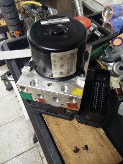

So sieht die ganze Einheit dann aus wenn sie draußen ist. Nun könnt ihr bei einem Defekt der Pumpe diese weiter zerlegen. Dafür gibt es dann eine eigene Anleitung die ich noch schreibe. (Siehe Verlinkung am Anfang)
