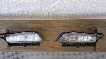

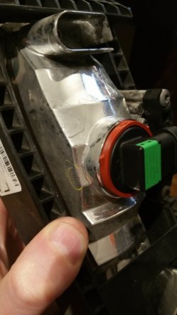

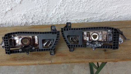

Hi zusammen,
was ich wirklich hasse ist, wenn man "ständig" Ersatzteile kaufen muss, weil im Vorfeld in der Konstruktion einfach gepfuscht worden ist und keine Besserung in Sicht ist.
Deswegen kam eines meiner Z4 Projekte zustande: Nebelscheinwerfer endgültig abdichten.
Bei damaligem Neukauf der Scheinwerfer, kam gar nicht infrage diese stumpf mit bekannten Symptomen anzubauen, sondern die Ursache der Undichtigkeit nach bestem Ermessen den Gar auszumachen.
Also keine Löcher für eine Dauerbelüftung einbringen, sondern ordnungsgemäß dichten.
Aufgrund der Nähe zur Kunststoffindustrie und meines Arbeitsalltages habe ich eine neue Dichtung entworfen und herstellen lassen. Das ist heut gut zwei Jahre her.
Leider habe ich nur noch ein Foto von dem ersten Prototyp, aber auch der hat schon ordentlich gedichtet (siehe gDrive-Link)
Ohne längere Testphase wollte ich hier keinen Wirbel machen...aber na ja nach zwei Jahren und nun nach einem Frontalschaden wandert die Dichtung bald an einen neuen Leuchtkörper/NSW
. Da kann man auch mal stolz auf die eigene Arbeit sein.
