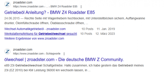

Bist ja schon lange dabei, Ralph. Das Thema gabs schon etliche mal.
Aber ich geb dennoch mal den Hinweis auf die Google Suche... gerne mit zroadster.com im Suchfeld.
Dann landeste hier:
Kurzform: Don Simon
