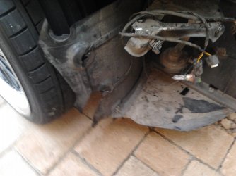

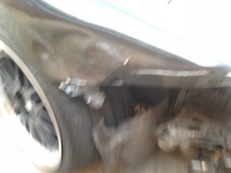

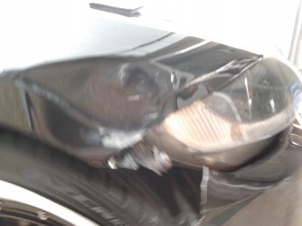

Hab exakt den selben Schaden vor ca. einem Monat gehabt...

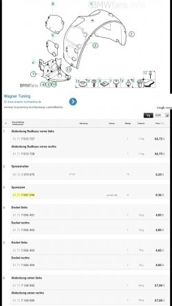

Also: Der Radlauf aus Kunststoff kostet irgendwas um die 80-90 Euro, müsste auf meine Rechnung schauen. 160 Euro ist viel zu hoch. Die untere Verkleidung neben dem Radlauf ist bei Aero und Normal gleich.
Für den Scheinwerfer gibts ein Reparaturkit. Allerdings geht das nur, wenn die Halterungen nicht extrem gebrochen sind. Kannst ja mal ein Foto vom Scheinwerfer reinstellen, dann kann ich dir sagen, ob das Kit geht oder ob du nen anderen Scheinwerfer brauchst.
Schau mal, ob der Halterungssteg von der Karosserie zum Kotflügel noch ganz bzw. nicht verbogen ist (ist ein kleiner Quersteg direkt hinter dem Scheinwerfer). Der kostet nur 12 Euro, muss aber wahrscheinlich auch neu.
Die Stoßstangenhalterung am Kotflügel brauchst du auch noch.
