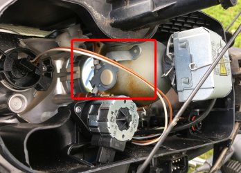

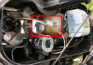

nachdem ich einen meiner Scheinwerfer mit dem Versuch auf Linksverkehr umzustellen geflutet habe (hatte vergessen die hintere Abdeckung wieder zu montieren), hier mal ein paar Bilder wie die Klappe für die Umstellung bewegt wird.
Möglicherweise interessanter Hinweis: Die Hebel sitzen beim linken und rechten Scheinwerfer jeweils auf der linken Seite des Xenonbrenners. Ich bin nämlich nicht darauf gekommen und hatte angenommen, dass die Hebel jeweils an der Aussenseite des Xenonbrenners sitzt.
Einstellung für Rechtsverkehr, Hebel nach oben, damit die Klappe nach unten geschoben:
Einstellung für Linksverkehr, Hebel nach unten, Klappe hochgeklappt:
