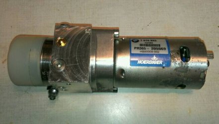

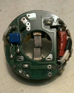

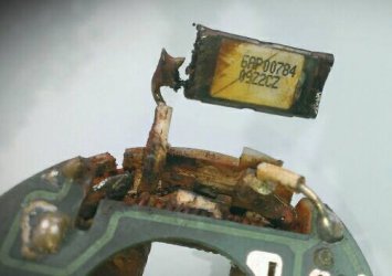

In meinem Z4 wurde die Pumpe getauscht, liess sich beim Umbau in den Kofferraum nicht wieder zum Leben erwecken. Ursache: ein in dieser neueren Bauart verbauter Bimetallschalter "Klixon 6AP" war an einem Anschluss wegkorrodiert, das wird bei dieser Bauart regelmäßig vorkommen, die Lötpunkte sind ja dann ganz unten und stehen zuerst in der Brühe.:eek:
Die Pumpe war bereits vom Vorgänger bei BMW erneuert worden und stand nur 2cm in der Feuchtigkeit, wohl passiert als das Auto 2015 für einige Wochen beim Händler stand, sonst hatte ich ja """" vermieden und Garage.
Die Pumpe sah aber noch so gut aus, da konnte ich nicht umhin mal reinzusehen.

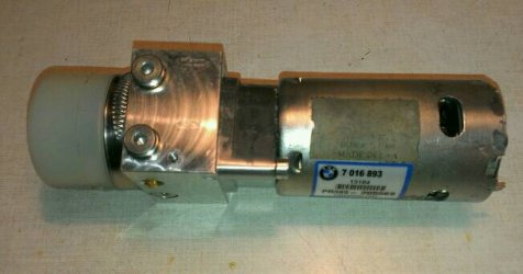

Die Bodenplatte bekommt man raus in dem man die Verschränkungen etwas löst und ein Tropfen Öl auf die Welle verhindert, das das verpresste Lager Schaden nimmt. Gerade rausziehen/hebeln.
Keiner konnte mir sagen was das für ein Teil ist, nachdem Plastikhülle entfernt, war es klar. Lässt sich sogar googeln. Ich konnte einen alternativen Lötpunkt benutzen, habe mit Wärme geprüft ob diese Überlast/Temp.sicherung (!) auslöst (tut sie wenn sie heiß ist) und dann isoliert, alles gesäubert und zusammengesetzt. Motor getestet, läuft sauber.:cool:
