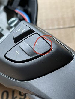

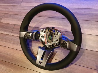

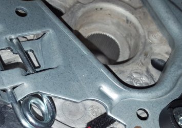

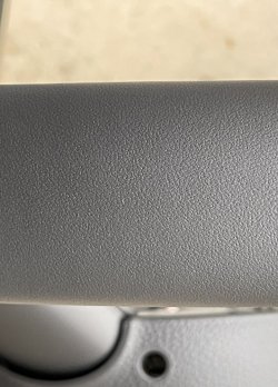

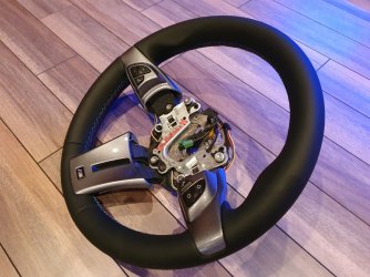

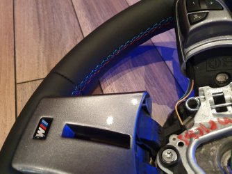

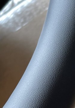

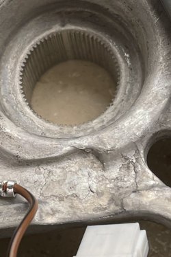

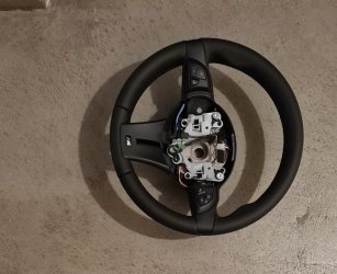

Sooo, es hat klick gemacht... konnte nicht wiederstehen und mir bei Leebmann24 ein neues 3.2M Lenkrad (32307836820) gegönnt, als Ersatz für mein 3.0M si Lenkrad. Das 3.2M hat ja auch orange Beleuchtung, oder? 🙈

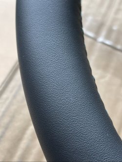

Nun, das Leder riecht und fühlt sich ganz klar an wie Kunstleder. Vor dem Einbau hab ich es dem Freundlichen gezeigt. Auch er meint, dass müsse Kunstleder sein.
Kann mir jemand bestätigen, ob dieses Lenkrad mit Kunst- oder Echtleder ausgeliefert wird?
Untenstehend Fotos des Leders. Hat das bei euch auch diese auffällig gleichmässige "Struktur"?

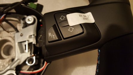

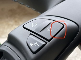

Ferner haben die MFL-Tasten "Lackierfehler". Ist das tatsächlich BMW Qualität? Das Lenkrad kostet schliesslich aktuell 612 EUR. Oder wurde Leebmann24 von einem Lieferanten ein "gebrauchtes, billig aufgewertetes" Lenkrad verkauft?
Bin gespannt auf eure Meinungen...

Das Leder des M-Lenkrades, so wie ich es kenne, ist glatt, wie Nappa o.Ä.. Davon abgesehen ist die Form des Lenkradkranzes im Schnitt auch nicht rund.....eher oval. Ich kann deine fehlende Begeisterung absolut nachvollziehen, vorsichtig ausgedrückt......den Preis würde ich dafür nicht zahlen wollen.
Leder wird heutzutage in der Automobilindustrie immer stärker behandelt. Die Narbung wird aufgeprägt und es kommen Beschichtungen und teils sogar Folien zum Einsatz... Da kann es schon sein, daß man das Endprodukt kaum noch von Kunstleder unterschieden kann.. weil es eigentlich auch welches ist... die Unterschiede offenbaren sich dann im "Alter"
Also beim letzten Bild werde ich stutzig... ich habe mal bei @schnitzer ein neues M-Lenkrad verbaut.. und wenn das Metall um den Zahnkranz so ausgesehen hätte, wäre mir das aufgefallen! Das sieht ja aus, als hätte es jahrelang im Fluss gelegen :eek: :o
Auf dem letzten Bild schaut es auch danach aus, als ob das schon einmal verbaut war.
Ich habe dieses Jahr auch das Lenkrad verbaut.
Lackfehler hatte ich nicht und auch der Metallkern sah sauber aus.
Das letzte Bild verwundert mich schon etwas. Aber das Strukturbild des Leders ist bei mit das gleiche.

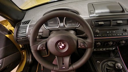

Habe mich auch schon gewundert. Es ist aber echtes Leder.

Das Leder am Lenkrad muss auch etwas fester sein, damit es sich nicht so schnell abgrabbelt...
Vielen Dank für eure Kommentare. Ja, der innere Metallkern macht mich auch sehr stutzig. Der sieht tatsächlich aus, als wäre er lange irgendwo in einem Fluss gelegen. Wer hat beim Tauchen einen Z4 gefunden und vertickt nun die Teile an Leebmann? 😂
Gutes Argument, dass das Leder etwas fester sein muss und auch eher glatt ist, danke. Wenn ich die Kommentare betreffen Lenkrad neu beledern lese, dann ist das offensichtlich qualitativ besseres Leder als original von BMW verbaut.

Sooo, ich bekomme von Leebmann mitte Juli ein neues Lenkrad. Daumen Drück, dass dieses dann einwandfrei ist. Kleiner Hinweis, meins mit den Lackfehlern geht dann mitte Juli bestimmt wieder in den normalen Verkauf 🙈

Die Lederstruktur und -haptik war dann das nächste, was mich enttäuscht hat. Fühlt sich überhaupt nicht an wie Leder, sondern irgendwie billig.
Der Metallkern und seine komische Struktur ist mir ebenfalls aufgefallen.
Der Lackfehler, den du am "Pfeil runter"-Knopf hast, habe ich auch - nur nicht so stark ausgeprägt. War mir gar nicht aufgefallen.

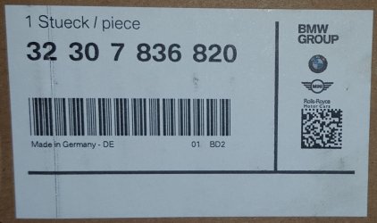

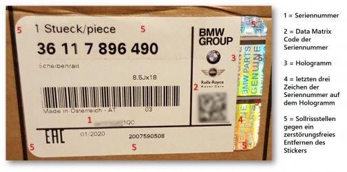

Was mir zudem ein bisschen spanisch vorkommt, ist der billige TeileNr-Sticker auf der OEM-Verpackung!
Der sieht aus als käme er aus einem privaten Tintenstrahldrucker und wäre mit einem Klebestift auf den Karton aufgeklebt worden. Auf dem Aufkleber ist das BMW-Symbol total verpixelt und es existiert kein "Genuine BMW"-Hologramm! Meine neuen Felgen letztes Jahr hatten einen solchen Aufkleber, der sah viel "authentischer" aus. Davon habe ich sogar noch Bilder.
Trotzdem glaube ich, dass das Lenkrad original ist und aktuell nunmal so produziert wird, denn
1. die Datumsstempel, das BMW-Emblem und alle anderen typischen Prägungen sind am Metallkern ja vorhanden. Bei mir steht im Datumskranz eine 20, also Produktionsjahr 2020.
2. Es sind alle Sticker drauf, die man erwarten kann (Teilenr., Seriennr., Prüfnr., Herstelldatum, 3D-QR-Code... alles da).
3. Auf dem OEM-Karton kleben ebenfalls gleich 3 verschiedene Aufkleber mit Lagerplatz, Herkunftsbeschreibung, Belegnr., BMW-Adresse usw. usf.
Ich werde die nächste Zeit mal Fotos hochladen. Dann kannst du mal vergleichen.
Insgesamt würde ich aber sagen, dass die M-Lenkräder halt aktuell so produziert werden :(

Bild 1: Der Metallkern hat sogar an der selben Stelle dasselbe Muster wie bei dir! Ist also dem Produktionsprozess geschuldet.
Bild 2: Lackfehler (stört mich nicht)
Bild 3: Lederporung

Bild 5 und 6: Vergleich des Lenkradstickers mit Felgensticker.
Mir ist heute eingefallen, dass die TeileNr-Sticker nicht immer so toll aussehen, wie bei den Felgen. Bspw. hatte der TeileNr-Sticker der Felgendeckel ebenfalls kein Hologramm etc.
Fazit: Ich werde das Lenkrad behalten und einbauen.
