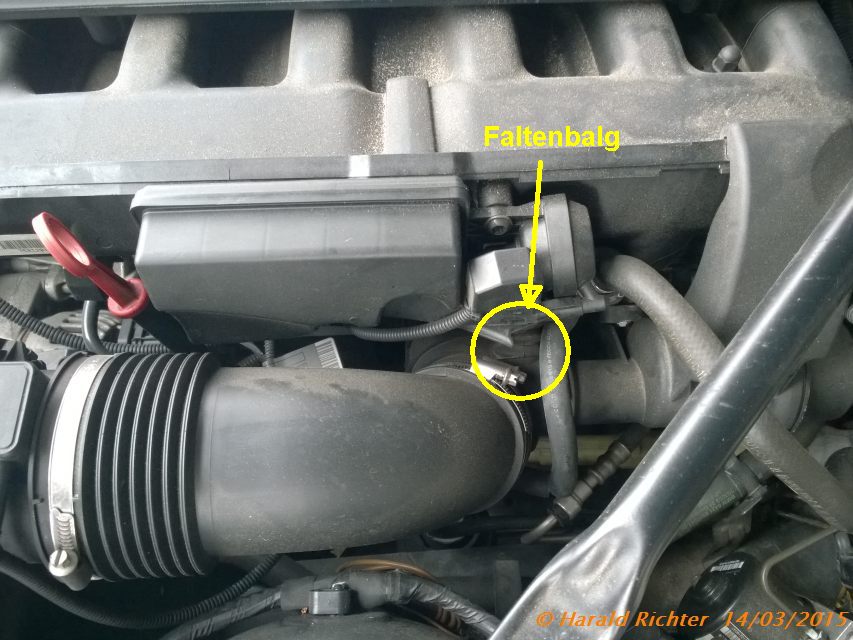

Wegen Faltenbalg.
Den findest du relativ schnell.
Meist hört man noch ein helles Pfeifen, so zwischen 1800 und 2000 U/Min
Am Besten komplett auf Flaschluft prüfen lassen - es gibt da mehr als nur eine Stelle, die nach den Jahre porös wird 👍
