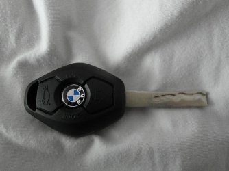

Bei mir war auch das Gehäuse des Schlüssel demoliert.
Ersatz habe ich hier gefunden: http://www.ebay.de/itm/251217608061
Das Gehäuse ist identisch zum Original, auch die Materialbeschaffenheit. BMW-Logo kann vom Original übernommen werden.
Den Rohling fräst dir ein Schlüsseldienst.
Bei BMW gibt es nur den kompletten Schlüssel inklusive Elektronik - für ein kleines Vermögen.
So sieht mein "nachgemachter" Schlüssel aus:

Ich habe meinen Schlüssel ja nachmachen lassen.
Ich musste Ausweis und Zulassungsbescheinigung vorzeigen - danach sollte jeder seriöse Schlüsseldienst fragen.
Prinzipiell dürfen Fahrzeugschlüssel natürlich nachgemacht werden.
So sieht mein "nachgemachter" Schlüssel aus.
Ich habe mir auch bei ebay für 6, 99 Eu im letzten Jahr Schlüssel bestellt, die alten vorsichtig aufgeschnitten, Elektronik raus, Akku erneuert , alles in den neuen rein und bei unserem Schlüsseldienst fräsen lassen. Der hatte gerade eine neue sehr komplexe Maschine und hat meine als Übungsobjekt für einen 5er je Schlüssel gefräst.
Sehen aus wie neu von BMW.
Der hat bestimmt eine 3/4 Stunde gefräst und mehrmals am Auto probiert bis es passte. Nix mit Ausweis.
Ich habe gestern mein Rohling bekommen und war ebend beim Schlüsselmacher und der hats perfekt hin bekommen.
Schlüssel sieht aus wie Neu :)
