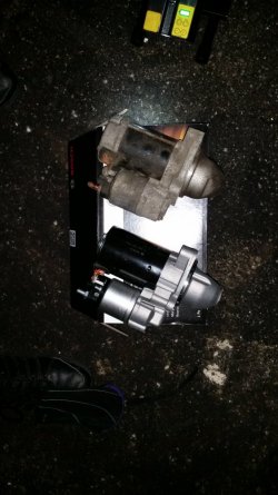

Meiner hat jetzt um die 113.000km runter. Habe übrigens bei Bendel einen Bosch Anlasser bestellt. Hat 119€ gekostet.
Und noch als Ergänzung. Ich bin der Meinung hier im Forum gelesen zu haben, dass eine 10er Torx Nuss für die Gewindebolzen benötigt wird. Es war allerdings eine 12er. Ein Kumpel konnte mir dann noch aushelfen. Die normale Nuss und auch eine Maulschlüssel hatten nicht genug Kraft um die Bolzen zu lösen.
