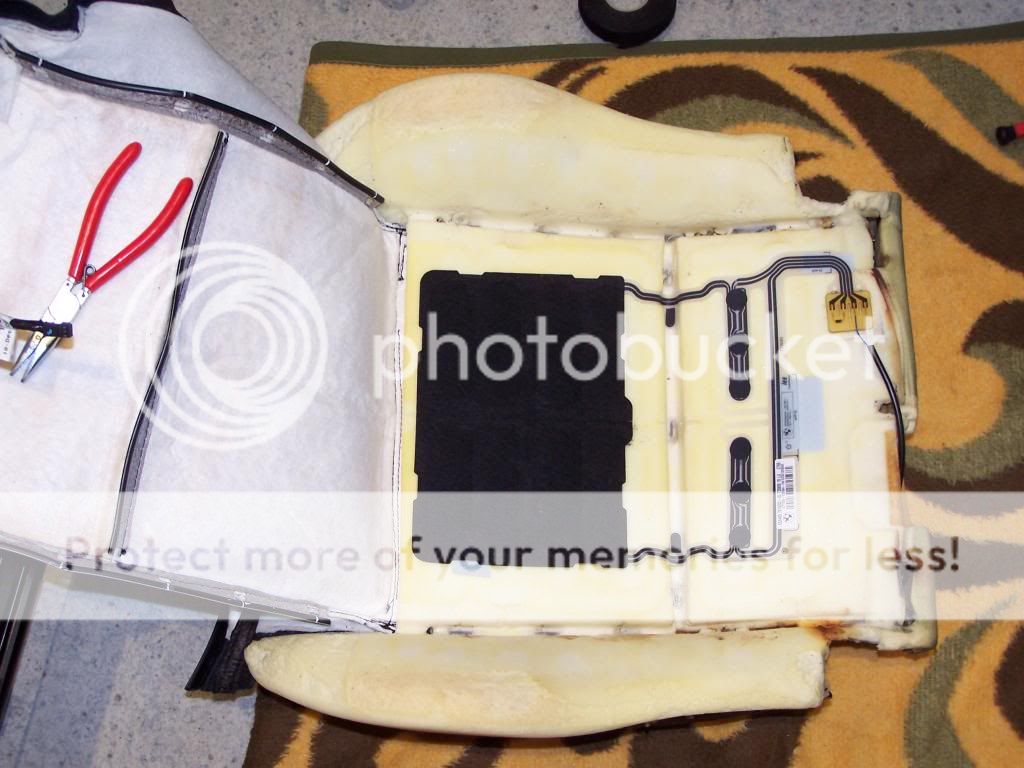

Ist bei den ///M-Sitzen nicht das Problem, dass die Heizmatte in den Lederbezug eingearbeitet ist? Links im Bild (bei der Zange) sieht man noch den Stecker. Daher der abnorme Preis!?
Bei den M-Sitzen ist es nicht das Problem, sondern die Lösung, dass die Heizmatten schon vernäht sind. Die müssen also nur noch angeschlossen werden. Hier ist das aber nicht das Thema, wie ja oben schon erwähnt wurde.
