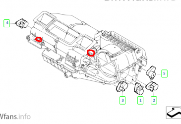

Absprungpunkt ist die Tatsache, daß sich die Klimakästen von Normal und Automatik nur durch zwei Löcher unterscheiden:
Einmal für den Stellmotor Nr. 2
Einmal für den Temperatursensor Nr. 64226915391
Prinzipiell ist die Aufnahme für den Stellmotor Nr. 2 im Gehäuse schon vorhanden, nur der Durchbruch fehlt. Dieser läßt sich mit etwas Geduld schaffen. Das ausgeschnittene Stück Plastik fällt dabei in den Heizungskasten und durch die Fusskanäle wieder heraus.
Gleiches gilt für die Aufnahme des Sensors, hier muss man allerdings etwas feilen, damit der Sensor richtig einrastet. Oder man klebt ihn fest..

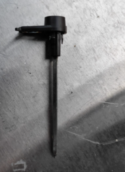

Die Achse für den Stellantrieb Belüftungsklappe:

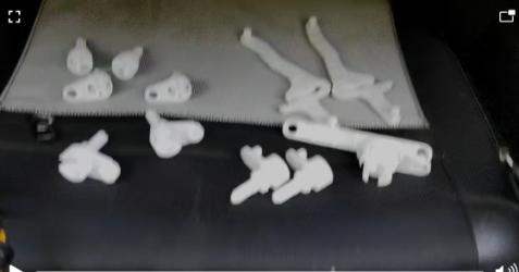

Satz Kleinteile, teilweise zuviel. Mit den überschüssigen weissen Kleinteilen lassen sich nachher 1-2 Löcher auf der Seite der Zentralkinematik verschliessen.

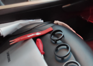

Werkzeug fürs aushebeln der alten Kleinteile(Wohlbekannt):
Obere Halterung des Stellantriebs Belüftungsklappe nach dem ersten Durchbruch (Später noch entgratet). Man sieht, die Halterung für den Stellantrieb ist bereits vorhanden. Nur die Achse auf dem Bild muss von der anderen Seite übernommen werden. Dank Endoskopkamera konnte ich sehen,daß das Loch dafür im Inneren des Kastens bereits vorhanden ist. Andernfalls hätte es hier einen Projektabbruch gegeben.

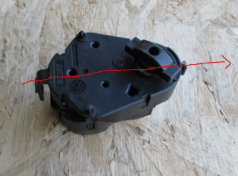

Die Stellmotoren rasten nur dann vernünftig ein, wenn das Teil auf der Achse entsprechend der roten Linie ausgerichtet ist. Erst vorne einfädeln(Bild rechte Seite), dann hinten einclipsen.
