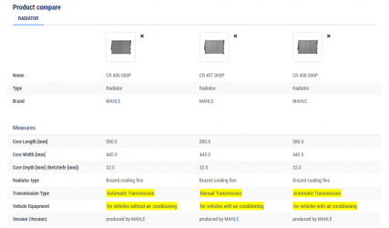

Hi Georg.
Kühler nimmst du am Besten von Mahle.
Auf die Varianten achten, Automatik/Schalter und Klima/keine Klima.
Ausgleichsbehälter habe ich BMW Original genommen. Den Niveauschalter einfach dazu und dann separat ein paar Dichtringe bestellen.
vielen dank. mahle kühler hatte ich gar nicht am radar. weißt du zufällig auch wer der originalzulieferer der teile war?
Mahle sagt mir als Kühler Hersteller nix. Hab einen der großen Marken damals genommen. Da musste eine Nase angepasst werden oder sowas, war aber easy. AGB würde ich nur BMW nehmen.
