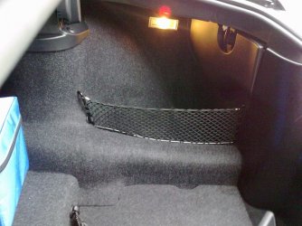

Als erstes demontierte ich die Kunststoffverkleidung zwischen den Leuchten (4 Schrauben), die Leuchtenabdeckungen und nahm den Kofferraumboden heraus.
Dann schlug ich mit dem Locheisen die Löcher durch den Teppich. Man kann ihn ausbauen, es ging aber so auch.

Dann fixierte ich die Befestigungen mit den Scheiben:

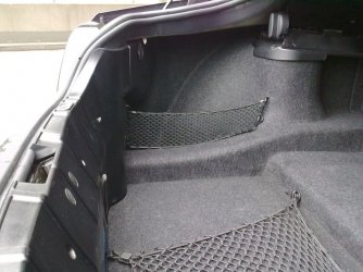

Noch ein wenig herumgefrickelt, die Scheiben hinter der Verkleidung verloren, wiedergefunden und alles endlich fertiggemacht!
AW: E86-Gepäckraumnetze seitlich im E85-Kofferraum nachrüsten
Der Spaß hat mich gesamt vielleicht 1 1/2h gekostet, war aber alles in allem halb so wild. Ich stellte mich auf der 2. Seite schon deutlich flotter an! Endlich fliegt nichts mehr durch die Gegend, und ich bin sehr zufrieden!

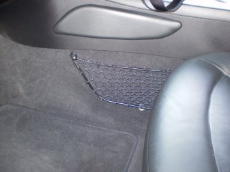

Seh ich das auf dem Foto richtig, dass das Gepäcknetz auf der Fahrerseite nachgerüstet wurde?
Das passt aber mit dem genannten Link nicht zusammen.
Wählt man einen Rechtslenker aus, bekommt man trotzdem das Foto von einem Linkslenker
Link
Ist das Netz universell und passt auf beiden Seiten?
Das Netz gibt es nur für die Beifahrerseite und wird daher spiegelverkehrt angebaut !!! Es muß für die Fahrerseite ein klein wenig dem Tunnel angepaßt werden ( Gebogen werden! ) Logischerweise ist nach der Montage die Seite des Netzes , die eigentlich zum Tunnel zeigen müßte , außen ! Stört aber nicht !!!!

... und wie schaut's dann mit den Bohrungen im Mitteltunnel aus? Sind da Löcher mit Gewinde vorhanden oder baut Ihr Euch die Halter irgendwie in den Teppich? Das Ganze wirkt bisher nicht stimmig auf mich ...
&: hast dir schon mal das Netz auf der Beifahrerseite angeschaut :3dizzy2z: ??? Da wird nix gebohrt , zu dem Netz sind Schrauben dazu und diese werden einfach in den Teppichboden geschraubt , wie zB. bei einigen Fahrzeugen die Halteschrauben für die Fußmatten !!!
Klar sieht es nicht stimmig aus , es sieht sogar Sch . . . aus , also verschandele deinen schönen ZZZZ nicht mit so nem Mist :X !!!
