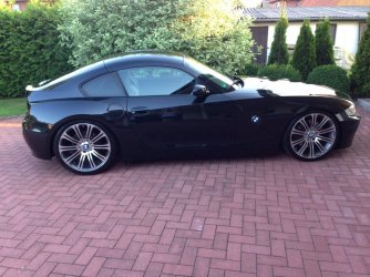

Hast du mal Bilder wie das aussieht? Wenn du schon das SWP verbaut hast, kann er doch hinten nicht mehr so extrem tief sein...
Anbei ein Bild mit HR-Federn inkl. SWP - Fahrzeug ist unbesetzt und weist einen leeren Tank auf!
Bei 1-2 Personen + vollen Tank + eingelegten Gang sieht es dann natürlich viel extremer aus.
der ist vorn und hinten zu tief - hinten sogar im gefährlichen bereich.
