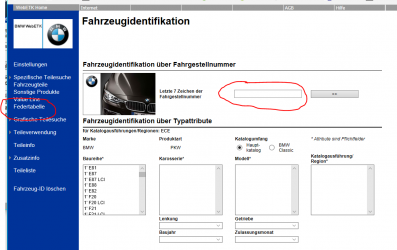

Und, wenn es nicht unbedingt gebrauchte Originalfedern sein müssen, kannst du auch welche aus dem Zubehör nehmen (z.B. Spidan. Im ETK die VIN eingeben, in der Federtabelle die Ausstattung checken und du bekommst die richtige Teilenummer angezeigt. Mit der kannst du dann auf die Suche gehen.

Und @huskz510 : Danke für den Tipp. Aber entweder mach ich was falsch, oder für meinen Z4 gibts keine Federn. :O_oo:
Wenn du wieder Bedarf haben sollest, einfach auf den BMW Seiten den ETK nutzen (Kennung&Passwort stehen dort im Text).
Gruß Jürgen
