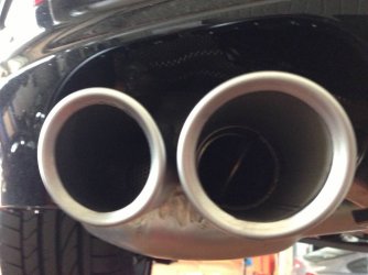

Bin seit kurzem glücklicher Besitzer eines 2.0i e89 Z4's und habe mich schon beim Kauf über den ausgesprochen "sportlichen" Sound für nen serienmäßigen 2.0i 4-zylinder gewundert.
Nach ein bisschen Recherche hier habe ich rausgefunden dass die Auspuffklappe eigentlich gleich beim Starten schließen sollte. Soviel mir aufgefallen ist tut sie das bei mir nie. Den Unterdruckschlauch und den Elektronik Stecker habe ich schon überprüft, ist beides dran. Gibts noch eine Möglichkeit wie der Vorbesitzer die Klappe deaktiviert haben könnte oder ist vielleicht einfach was kaputt gegegangen (Unterdruckdose/Leitung?) o.ä.?

Einfach mal folgendes Teil ausbauen und testen, war bei mir defekt.
Müsste bei 4 Zylindern auch verbaut sein, da sogar der E36 das Teil hat.
kostet ca. 30€
Sitzt hinten links.
Defektes Teil ließ sich in beide Röhrchen pusten, beim neuen nur eins.
Zweite Ursache könnte der Unterdruckbehälter direkt an der Klappensteuerung sein, war bei mir ebenfalls defekt.
Einfach Schlauch dran machen und mit dem Mund einen Unterdruck erzeugen, Klappe sollte schließen, wenn nicht, ist die Membran defekt und lässt Luft durch.
Hab ich einfach durch einen vom Turbolader ersetzt.
