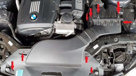

Habe gerade den Luftfilter meines E89 23i gewechselt. Irgendwann ist’s halt für jeden das erste Mal, deshalb wollte ich mich vorab schlau machen. Habe auf Youtube nur ein einziges Video dazu gefunden und in dem zerlegt der Typ den halben Wagen. Ganz so aufwendig ist es nicht, aber nur die Klammern öffnen reicht halt auch nicht, weil nicht genug Platz ist, um den Filterkasten zu öffnen.
Es reicht aber, den Ansaugstutzen abzubauen. Der wird nur von den vier auf dem Foto markierten Schrauben gehalten.
Dann zwei Klammern oben, zwei links und eine rechts öffnen. Dabei aufpassen, dass die Klammern nicht herunterfallen. Ist mir bei der rechten passiert.
Den Filterkasten ein wenig nach vorne klappen und hoch ziehen. Dann hat man ihn schon in der Hand und kann den Filter herausnehmen.
