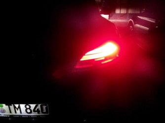

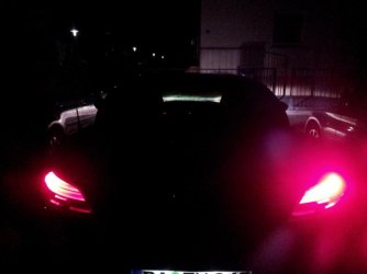

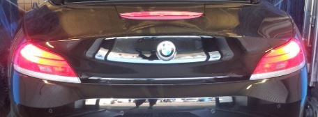

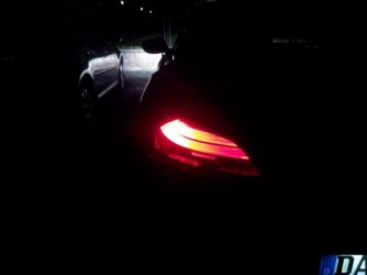

Hallo, mir ist aufgefallen das meine Rückleuchten unterschiedlich hell sind.
Die like Rückleuchte ist deutlich dunkler als die rechte (siehe Bilder)
Bei Tageslicht ist das linke Rücklicht kaum zu sehen, bei Nacht (siehe Bilder) ist es schon gut zu erkennen
aber deutlich dunkler. Alle anderen Leuchten (Bremslicht, Rückfahrlicht und Bremslicht) funktioniert einwandfrei.
Geh ich richtig in der Annahme, dass das Rücklicht LEDs sind?
Kennt jemand die Ursache? Kann man das Instandsetzen? Oder ist doch ein neues Rücklicht fällig?

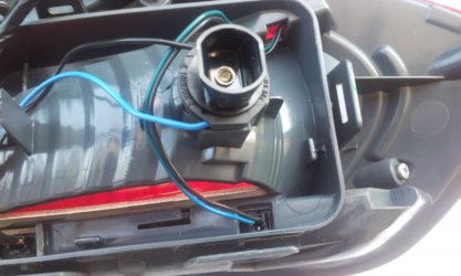

Also ich hab die Rückleuchte ausgebaut. Ist keine große Sache,
Anleitung giebt es im Forum und im Anhang. Aus und Einbau 30 - 40 Min.
1 Bild: Der untere Stecker ist die Stromversorgung -> Licht der Rückleuchte
Das Kabel verschwindet oben im Kunststoffgehäuse. Keine Change ran zu kommen.

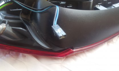

2 Bild der Stecker abgezogen - etwas verschutzt.
Im ausgebauten Zustand an Fahrzeug Hauptstecker gesteckt, an den Kabel gewackelt
und siehe da, Licht der Rückleuchte wieder volle stärke.
Hier und da Kontaktspray, Kabel der Stromversorgung "Licht der Rückleuchte"
mit Panzerband fixiert (weil event. Wackelkontakt oder Kabelproblem) und wieder
eingebaut. Schauen wir mal ob es dauerhaft funktioniert.

Das Heckleuchtenglas ist verschweißt. Bitte nicht versuchen zu öffnen, das bekommst du manuell eigentlich nie wieder dicht. Die Folge sind feuchte (nasse) Leuchten ohne GW Anspruch.
Die Leuchtmittel sind Glühlampen, soweit ich weiß. Ich guck morgen nochmal genau nach, sieht aber auch so aus. Die Blinker sind in LED. Im Kofferraum findest du eine Öffnung, durch die du das Leuchtmittel tauschen kannst. Das würde ich als erstes probieren.
"Fahrlicht"/Schlussleuchte = LED, fest eingebaut, bei Defekt nur durch Tausch der kompletten Rückleuchte zu beheben.
Blinker = LED fest eingebaut, bei Defekt s.o.
Bremslicht/Nebelschlussleuchte = H21W, 21 Watt Leuchtmittel mit Glühwendel, einfach selbst austauschbar
Bremslicht = 16W16, 16 Watt Leuchtmittel mit Glühwendel, einfach selbst austauschbar
Rückfahrlicht = 16W16, 16 Watt Leuchtmittel mit Glühwendel, einfach selbst austauschbar
@Martin, danke für den Hinweis.
Schlussleuchte = LED, fest eingebaut sollte ja eigentlich nicht kaput gehen.
Ob es bei mir jetzt der Stecker, Wackelkontakt oder Kabelbruch war kann ich nicht sagen.
Jedenfalls geht das Schlussleuchtenlicht wieder.:t
