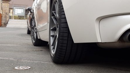

Die erste Maßnahme: 19"-Bereifung runter, neue Michelin-Bereifung rauf -> 18" mit 235 an der VA und 265 an der HA. Besser, aber nicht annähernd am ursprünglichen Fahrgefühl vom E85, und er hatte immerhin keine Turbos und kam mit 122 PS weniger daher. Ich hatte bei einigen Situationen immer das Gefühl, der Wagen würde seitlich in der Kurve versetzen, wenn eine Bodenwelle dazwischen kam. Der E85 klebte da (die Lenkung klebte auch!) förmlich am Asphalt. Man gewöhnte sich daran, bis ich vergangenen Herbst bei trockener Straße mit (rundum) 225er Winterbereifung auf 17" bei "nur" 200km/h auf der Autobahn dachte, ich flieg jetzt von der Straße.
Meine Reaktion sogleich: Umrüstung (an der HA) auf 245er Breite, was sich aufgrund der richtigen Felgenwahl ohne Neuanschaffung realisieren lies. Fazit (1): besser, ja ... aber vom E85 immernoch meilenweit entfernt. Ich erinnerte mich zwischendurch immer wieder mal an mein Vorhaben, das adaptive Fahrwerk von Wolfgang Weber "justieren" zu lassen. 2023 hinderte mich ein Arbeitsunfall an der Umsetzung und im Frühjahr 2024 eine Verletzung an Nerven am rechten Handgelenk: ich hatte das, obwohl ich fleißig Zetti fuhr, nicht wirklich auf dem Schirm. Zwischenzeitlich legte W. Weber aber die Schrauberei vollends beiseite und widmete sich anderen Aufgaben und Projekten. Ich hatte 2024 bereits Kontakt zum "Erben" seiner Daten aufgenommen und im Juni 2025 war es dann endlich soweit.
