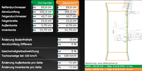

Noch einmal zurück zum eigentlichen Thema und unabhängig vom ästhetischen Empfinden @andifossi (Quelle: http://www.reifenrechner.at).
Ich vergleiche bei meinem E86 alle Felgen zur klassischen 108er Verbundfelge; hier im Vergleich zu Deiner Wunschfelge:
Vorderachse
Hinterachse
Wenn ich mir die Änderung der Außenkante um + 1,8 cm an der Vorderachse ansehe und dann die häufig – in Verbindung mit den 108ern – Verwendung findenden Spurplatten von + 15 mm pro Seite an der VA hinzurechne, so ist dies sicherlich ein "kalkulierbares Wagnis". Entsprechende Achstoleranzen und Sturzeinstellungen sowie das "Fahrprofil" sind natürlich nicht berücksichtigt.
P.S.: A propos "Fahrprofil"... In der Regel musst Du nicht im Grenzbereich auf einem Track unterwegs sein, um ein eventuelles Schleifen festzustellen. Gerade angesichts der Außenkante ist die leicht ansteigende Auffahrt zur eigenen Garage ein durchaus aufschlussgebender Indikator.
Hier mal ein Selbstversuch aus dem vergangenen Sommer. Ich habe aus Neugier den erworbenen 224er Satz mit klassischer M-Bereifung auf das AG Coupé montiert (mit + 15 mm Spurplatten an der VA; diese Felge wird von einigen Foristen mit 10 mm Spurplatten an der VA auf diesem Fahrzeug gefahren). Das sieht eigentlich sehr schick aus, wenn man, wie Björn anmerkte, sein Auto "trägt" oder gleich ganz stehen lässt.
Und nun 70 cm vorgefahren, so dass der Wagen auf der kleinen betonierten Kante der Garage mit der VA steht (das ist kein steiler Winkel; ich hoffe, das Foto gibt es ungefähr im Eindruck wieder). Das Problem ist selbst bei den hier falschen 225 45/R18 (nur um wenige mm) die Außenkante.
