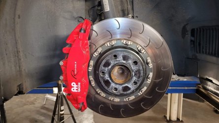

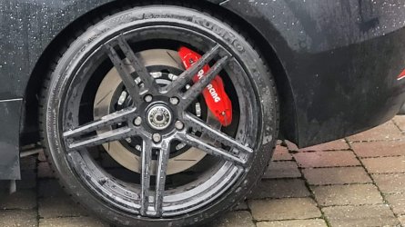

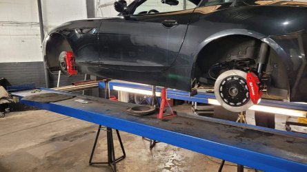

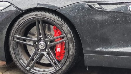

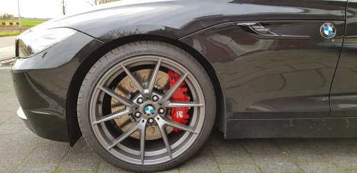

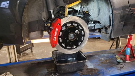

Ich habe heute ein big brake kit verbaut an der Hinterachse von meinem E89, ich hatte schon so etwas an der Vorderachse.
Was ist verbaut:
Front: AP-racing Radical 2, 6 kolben bremssattel mit 370mm (36mm dick) J-hook bremsscheiben. Mit Geflochtene Bremsleitungen.
Hinten: PB-Brakes 6 kolben bremssattel mit integrierten elektronischen parkbremse und 356mm (28mm dick) bremsscheiben auch Mit Geflochtene Bremsleitungen.
Das brems Gefühl is gut, aber when man echt durch Drückt dann ist die Bremsleistung brachial. Auch ist die bremsbalance jetzt mehr nach hinten geschoben.
Ein paar bilder von was jetzt verbaut ist.

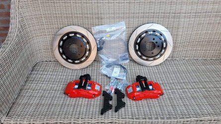

Das gefällt mir sehr gut 👍 kannst was zu den Preisen sagen? Wie ist die Zange hinten aufgebaut? Gibt es Fehler?
Preis(bei mir fur hinten 2700 Euro, die elektronische parkbremse macht es teuer) : liegt daran was du haben möchtest, welche Zangen wie groß die bremsscheiben etc, hierunter ist der link zur Internetseite von PB-brakes. Kannst du dir selbst was zusammenstellen.🤓
Betreffende Probleme, bei mir passte der bmw actuator nicht richtig auf die speciale Halterung fur die elektronische Handbremse, das Teil mußte 5mm höher sein. Innerhalb von 10 Tagen hat PB-brakes mir das neue Teil im haus (Niederlanden) besorgt. Sehr gute Firma um mit zu arbeiten, sie lösen Probleme sehr schnell. Aber alles geht in Englisch.
Grusse Armando,
Das ist was alles im Set kommt:
2x bremssattel
4x Bremsklötze (sind geleich an brembo Bremsklötze, also kan man sich uberall besorgen)
2x elektronische parkbremse.
2x Bremsleitung (stahl Geflochten)
2x bremsscheiben.(wie gross und geschlitzt onder perforiert kan mann sich aussuchen)
2x specialer Halter fur die bremssattel.
