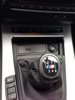

Die Idee mit dem Programmierbaren Universaltoröffner werde ich mal aufgreifen und hier ansetzen. Ich habe schon 2 verschiedene Funk Systeme an meinem Torantrieb angebaut , da hätte ich noch einen Sender übrig. Da mein Zetti noch nicht da ist , eine dumme Frage :-) ist neben dem Lenkradheizungsschalter noch platz ? oder gibt es im Zetti noch freie Plätze mit "Blindblenden" für Schalter ?

Ich habe von Hörmann einen Öffner der in den Zigarettenanzünder passt, das könnte eine einfache Alternative sein.
@ Vielen Danke , ich muss mir mal überlegen , was ich mache , hat alles Vor- und Nachteile. Die von Hörmann sind aber fest eingestellt und nicht lernfähig oder ? Ich schau mir das mal wenn mein Zetti da ist :-)
Meine FB liegt in dem Ablagefach links neben dem linken Knie.
Deckel auf-Knopf drücken-Deckel zu.
Aber, ich glaube das Fach ist Bestandteil des Ablagenpaket!?
Eure Ideen oder Tipps finde ich Klasse :thumbsup:
Dieser Zigarettenanzünderstummel von FlyingFH hats mir angetan :idea3:.Das könnte meine nächste Modifikation werden.
