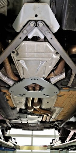

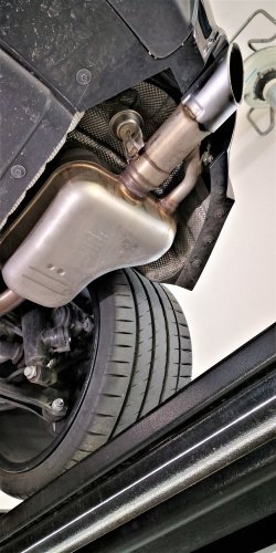

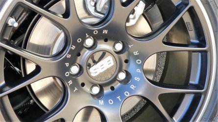

Ich würde ab dem Baujahr ca. 11/2013 suchen (Facelift) mit den 296 (verstärkte Version) oder 326er Felgen
und auf jeden Fall einen 35is oder 35i empfehlen, der als Sommerfahrzeug genutzt wurde.
Da reicht meist schon ein Blick in die Räder oder auch mal von unten ob der Ganzjährig unterwegs war.
