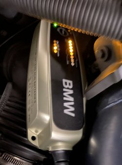

Nabend, wie sollte man ein Ctek am besten einstellen normal laden oder doch Schneeflocke ? Hab das Orginal Bmw Ctek Ladegerät

Die Schneeflocke ist bei älteren MXS 5, wie auch meinem, die AGM - Position.
Braucht es somit ohne AGM - Batterie somit eigentlich nicht unbedingt.
Neuere MXS 5 haben da direkt AGM anstelle der Schneeflocke als Beschriftung.
Aber mit der Schneeflocke macht man nix falsch ? Und der Zetti kann bis Ende April so laden :)
normalerweise hast du ja eine AGM im Zetti, oder wurde die mal in nicht-AGM getauscht? Das Bild ist es auch nicht so super-toll.

Die Ladeschlussspannungen von AGM und anderen Bleibatterietechnologien unterscheiden sich.
Daher:
  • normale Batterie im AGM-Modus geladen ==> überladen ==> Batterie gast, im schlimmsten denkbaren Fall macht es "bumm"
  • AGM-Batterie im Normalmodus geladen ==>wird nicht ganz voll ==> so what
  • normale Batterie im Normalmodus geladen ==> alles OK
  • AGM-Batterie im AGM-Modus geladen ==> alles OK
Welcher CTEK-Modus nun für was ist ... verrät die Anleitung!
