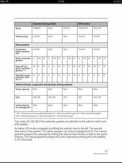

Was war jetzt die Frage &:
Szenario 2 gibt es so nicht.
Wenn Du von D (rechte Gasse) den Hebel nach links drückst, bleibt er im Automatikmodus und es erscheint S im Display. Wenn Du dann an den Schaltwippen spielst oder den Wählhebel nach vorn oder hinten drückst, erscheint ein M für manuellen Modus.
:D um die Verwirrung zu vervollständigen hier noch eine Tabelle aus einem Service Manual...
Leider kann man mit BMWhat das nicht so codieren, dass der ZZZZ immer im manuellen Modus startet! :D
