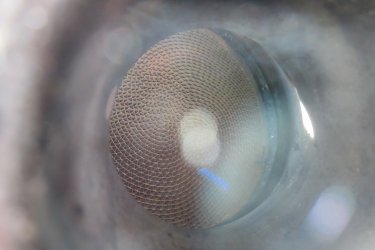

Hatte heute Einblick ( 35i ) in den Original 600Zellen und in den 200Zellen von HJS.IMG_2672 - Kopie.JPG
Das der Original 600Zellen nach 90.000km
200Zellen von HJS nach 0km
Nach Umbau, keine MKL, OBD und Rüsselmessung möglich, TÜV Eintragung möglich, etwas lauter als Serie und das Schub-Bratzeln schon merklich mehr.
Nach Umbau kann man merken das es leichter ist für den Turbo in die Gänge zu kommen.

Hatte heute Einblick ( 35i ) in den Original 600Zellen und in den 200Zellen von HJS.Anhang anzeigen 405551

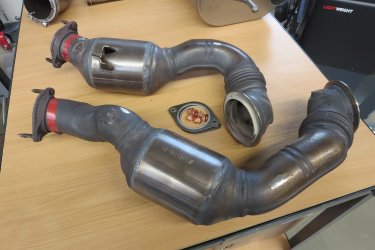

Du hast zu 99,9% meine Downpipes bekommen, die ich im Oktober an Lightweight zurückgeschickt habe. Ich erkenne das, da ich das Isolierband so um die Enden gewickelt habe. Gibt auch noch Fotos ;)
Ich hab mir extra Mühe gegeben die Stehbolzen nicht abzureißen. Herzlichen Glückwunsch :)
...bei dir sind die Schweißarbeiten auch deutlich sauberer als bei meinen und bei mir wurde ein Halter über die Nummer auf den Kats geschweisst.
