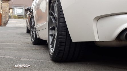

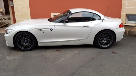

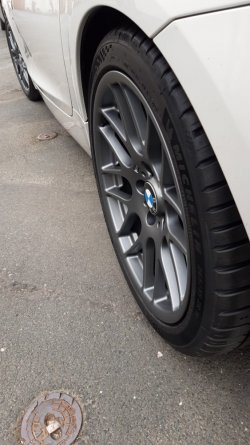

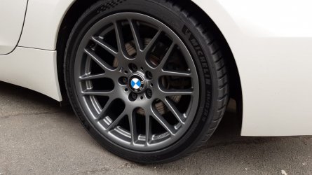

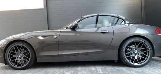

das da ist mein 2014er 35is mit Aftermarketfelgen in 18" und 25 an der VA und 265 an der HA
Bereifung Michelin Pilot Sport 5 235/40ZR18 95Y und 265/35ZR18 97Y
Die Felgen: Avus Racing anthrazit
-VA 8J x 18 ET 34
-HA 9J x 18 ET 37
Keine karosserieseitigen Nacharbeiten nötig gewesen, werksseitiges M-Fahrwerk mit adaptiven Werksdämpfern, keine Spurverbreiterungen
Einzelabnahme eines Prüfingenieurs nötig, vorher wegen der nicht werksseitigen Mischbereifung Rücksprache gehalten.

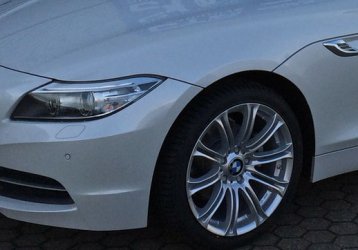

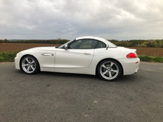

Die original Styling 325 M sieht nicht nur gut aus, sie ist auch recht leicht für 8x18/9x18.
Das ist ein Argument, zumal meine 17 Zöller ein sehr ähnliches Design haben und ich mich langsam daran gewöhne. Allerdings: Bei 5-Stern Felgen assoziiert mein primitives männliches Stammhirn stets primär das Schwabenland und nicht Bayern.

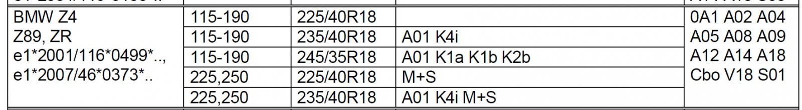

Hier ist mal der Ausschnitt aus dem TÜV Gutachten für die Avus Felge aus Beitrag #3 oben. Wenn ich das korrekt lese, so ist nur die Verwendung der Reifendimension 225/40 R18 ohne Nachbearbeitung an den Radläufen etc zulässig. Ist es überhaupt empfehlenswert, an allen 4 Rädern dieselbe Dimension zu fahren, sonst steht der Z4 E89 bei den Felgen ab Werk ja auf Mischbereifung. Ich nehme an das ist was @MiSt oben gemeint hatte, dass das auch Vorteile brächte wegen der Reifenrotation. In Ö muss ich diese Felgen auf jeden fall einzeln eintragen lassen, wenn sie denn überhaupt zu bekommen sind, und bevor ich mir den ganzen Firlefanz antue, wollte ich nachfragen was Ihr zu 225/40 R18 rundum so meint. Fährt hier jemand sowas, überhaupt?
Beitrag Nr 3 ist Dein eigener Beitrag. Welche Felge / welchen Beitrag meinst du?
Nee, das war schon so gemeint, ich meinte die Avus AC-MB1 die ich in Beitrag #3 abgebildet hatte. Von der ist der Ausschnitt des TÜV Gutachtens in Beitrag #16. Aber vermutlich ist die Idee gar nicht so gut, und 225/40 R18 an der HA sieht auch noch doof aus?
K.A. was an meiner Aussage missverständlich sein könnte: ja, 225/40R18 auf 8x18 rundum im Sommer, 225/45R17 auf 8x17 rundum im Winter.
17" war 225 rundum Serie.
Steht doch so sicher auch in der COC, oder auf dem Aufkleber auf der Fahrertürseite.
