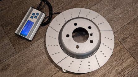

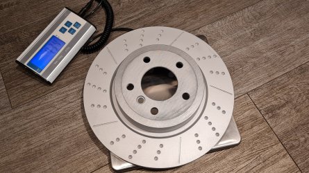

Hier gibt es bereits ein Thema zu der Performance Bremse am E89, aber da wird die Geräuschproblematik nicht so wirklich thematisiert. Ich möchte nun gerne das Thema der Fahrgeräusche bei angelochten/geschlitzten Bremsscheiben aufgreifen. Insbesondere geht es um die Performance Bremse von BMW, wie auch die von Ultimot angefertigten Bremsscheiben im ähnlichen Design. Es geht hier um die angelochten/geschlitzten Scheiben siehe Bilder:
Nach einigen Recherchen im Internet bin ich auf verschiedene Aussagen gestoßen, die besagen, dass es bei diesen Bremsscheiben normal ist, dass gewisse Geräusche entstehen. Es wird davon gesprochen, dass sich in den Löchern/Schlitzen Luftpolster bilden und dadurch eine Art Ansauggeräusch entsteht.
Ich muss zugeben, als ich mir von Ultimot die Originalen Bremsscheiben angelocht und geschlitzt angefertigt habe, habe ich nicht im Geringsten daran gedacht, das beim Fahren so ein Geräusch entsteht. Ich habe damit gerechnet, dass lediglich beim Bremsen eine deutliche Lautstärke wahrnehmbar ist. Das ist durchaus auch der Fall aber damit kann ich gut leben. Das Geräusch beim Fahren ist aber echt nervig, insbesondere wenn man die Seitenscheibe unten hat oder das Dach geöffnet ist.
Auch beim langsamen Fahren im Wohngebiet ist das Geräusch sehr deutlich zu hören und beim schnellen Fahren ab 80 km/h wird es sogar noch lauter. Auf der Autobahn verstärkt sich das Geräusch durch den Halleffekt der Leitplanke bzw. Lärmschutzwand.
Ich habe gestern mein Auto im "N-Gang" hochgebockt und die Räder per Hand gedreht. Dabei konnte ich feststellen, dass selbst hier ein Geräusch zu hören ist, das nach meinem Empfinden unnormal ist. Ich habe auch zwei Aufnahmen gemacht, die ich gerne mit euch teilen möchte:
Vorn:
Hinten:
Ich habe heute Morgen mit Ultimot telefoniert und der Mitarbeiter, mit dem ich gesprochen habe, sagte mir, dass ihm ein solches Geräusch beim Fahren nicht bekannt ist.
Anhang anzeigen 588517Anhang anzeigen 588518Anhang anzeigen 588519
Vorn:
Hinten:
