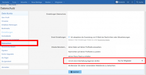

@RobbiZ4 Nachrichten-Berechtigung habe ich freigeschaltet

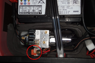

Wenn Du den blau umrandeten schwarzen Knopf runter drückst, kannst Du die rot umrandete Halterung nach rechts komplett rausziehen.
Dann geht der Relaistausch einfacher.
Die sitzen dann immer noch sehr fest in den weißen Rahmen, aber es kann beim festen Rausziehen eigentlich nichts kaputt gehen.

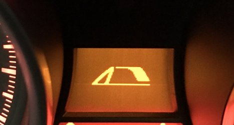

  6. Fehlermeldung im Display

Zu 6: Das Foto mit der Fehlermeldung hatte ich ausversehen gelöscht, lade es aber nochmal hoch, mittlerweile hatte ich recherchiert, dass das Symbol bedeutet „Batterie angeschlossen – Zeit / Datum neu einstellen“

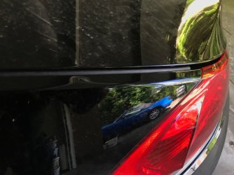

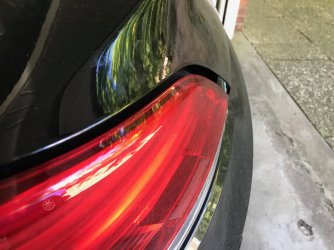

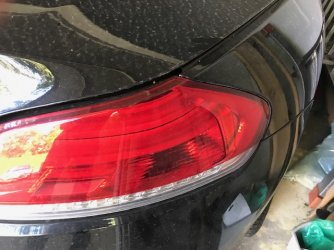

Bilder vom Deckelproblem wären hilfreich.

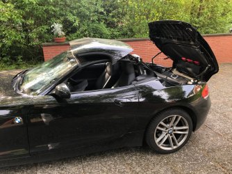

zu 4.: im „Ruhezustand“ steht der Heckdeckel an der gesamten Kofferraumhaube (also an allen Stellen) leicht über (siehe Fotos).
Zu 5.: Heckklappenschloss / SoftClose: Das Dach lässt sich jetzt auf einmal nicht mehr öffnen. Beim Betätigen der Dach-Öffnungstaste erscheint folgendes Symbol im Display
Beim Schließen der Heckklappe versucht SoftClose den Heckdeckel zuzuziehen, das dauert bis zu 45 Sekunden, wenn man dann das Fahrzeug mit der Fernbedienung abschließt startet SoftClose wiederrum und stopt dann nach ca. 45 Sekunden. Der Kofferraumdeckel befindet sich dann in der Position, die auf den obigen Fotos zu sehen ist.
