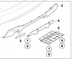

Hallo zusammen
wie im Titel ersichtlich frage ich mich benötigt man für den Perfomance Diffusor Mittelstück auch einen anderen ich nenne es mal Grund Diffusor des M-Pakets?
und wenn ich eine M Heckstange habe benötigt man für die Stange an sich andere Halterungen? oder Plug play
Ich habe ehrlich gesagt deine Frage nicht verstanden. Dein Profilbild ist auch nicht hilfreich, da es einen 35is abbildet!?!?
Bestimmt helfen dir diese Threads:
Danke der 35is fährt mein kurzer (rein elektrisch)
Ja ich würde gern das m Paket nachrüsten habe jetzt noch einen e89 ohne m Paket daher frage ich zwecks dem Diffusor mit dem Mittelteil also Performance wird das auf den normalen grauen Diffusor aufgesteckt ?
Oder gibt es da einen anderen grauen Diffusor welche eine Aufnahme für das Perfomance Mittelteil hat ?
Es scheint mir so als bräuchte man für den Performance Diffusor dann einen anderen m Diffusor
Die 3 teile benötigt man für die hp Performance Optik anscheinend
Ich glaube frage somit gelöst

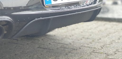

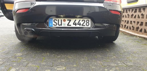

So ist es. Umbau dauert ca. 30 min und alles kein Hexenwerk. Stossstange selbst kann am Fahrzeug verbleiben. Den Grundträger für den Diffusor in Wagenfarbe zu lackieren läßt das ganze etwas stimmiger wirken, wobei man es auch ganz anders machen kann wie z.B. @germinator, der den Diffusor in Wagenfarbe und den Grundträger in Kontrastfarbe lackiert hat, was ihn auffälliger erscheinen läßt. Reine Geschmackssache.
Bei mir (siehe Bilder) ist der Diffusor selbst in seinem original Schwarz/Anthrazit matt belassen und unlackiert, der Grundträger in Wagenfarbe lackiert.

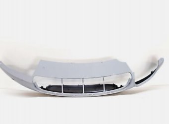

Bei Bestellung darauf achten welchen du bestellst (links doppelflutig oder rechts und links je einflutig), die Bilder können irreführend sein, zumindest bei mir damals entsprach das Produktbild nicht dem für meinen 28i passenden Grundträger. Vielleicht ,auch einfach beim Verkäufer nachfragen.

Soweit mir bekannt, ist allerdings die Blende oben grundiert einboardig, die du für den 30i benötigst nicht mehr lieferbar und wird auch nicht mehr nachproduziert. So zumindest mein Teilefritze damals...

Ich hab ein set über salesafter gekauft Blende oben und unten es war das letzte wohl :)
Nö, letzte Woche ein Set auf Vorrat bei ihm erworben und im Tresor im Keller gelagert. :D
Ein weiteres passendes Set für die zweiflutige Anlage vom 18i, 20i, 28i, und 30i gibts imo noch in der Bucht bei ihm.
