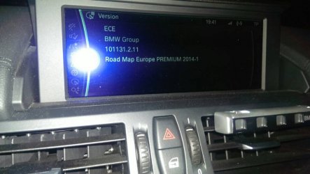

Premium 2013 ist ja auch schon völlig outdated - inzwischen gab es die 2013-2, aktuell ist die 2014-1 ;)
Ändert freilich nichts an der grundsätzlichen Bewertung :(
Hi Mick,
2014?? Biste da sicher. Für den E89? Sonst müsste ich mir mal meinen :) :-) zur Brust nehmen.
Laut Internet gibt es derzeit nur....
BMW - Premium Road Map Europe 2013-2 Festplatten Update inklusive Freischaltcode Navigation CIC High
Kompatibel mit CIC-High in:
  • 1er BMW: E8x ab 09/2008
  • 3er BMW: E9x ab 09/2008
  • 5er BMW:
    • E60, E61 ab 11/2008
    • F10 ab 03/2010
    • F11 ab 09/2010
    • F07 (GT) ab 10/2009
  • 6er BMW: E63, E64 ab 11/2008
  • 7er BMW: F01, F02 ab 11/2008
  • X1: E84 ab 10/2009
  • X3: F25 ab 11/2010
  • X5: E70 ab 10/2009
  • X6: E71 ab 10/2009
  • Z4: E89 ab 04/2009
Stimmt schon mit 2014-1, alle ab dem 14.10.2014 von BMW verkauften Codes können dieses Update freischalten.
Ed.: "sollten dieses Update freischalten können" ist wohl richtiger - ich habe keine Ahnung, ob das wirklich so ist.
