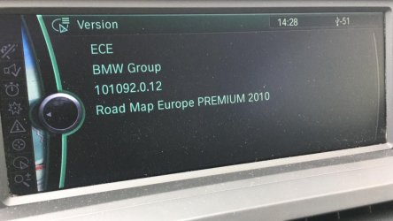

Ich würde gerne an einem E89 (Bj 06/2009) die leicht veralteten Navi-Karten updaten.
Aktuell ist die "Road Map Europe Premium 2010" im Professional Navi installiert, über die die 3 DVDs im Auto.
Meine Anfrage bei BMW brachte dann die Info, dass ich für 100€ erst mal ein Softwareupdate machen müsste, damit ich dann über USB für 124€ die neusten Karten installieren kann.
Gibts nicht ne Möglichkeit, wenigstens 2015er Karten oder so zu nehmen, die ich einfach noch herkömmlich via DVD und ohne Softwareupdate installieren kann?
Das wäre ja immerhin etwas aktueller... Oder geht das tatsächlich alles nur noch mit nem Softwareupdate? Hat da jemand Erfahrung mit?

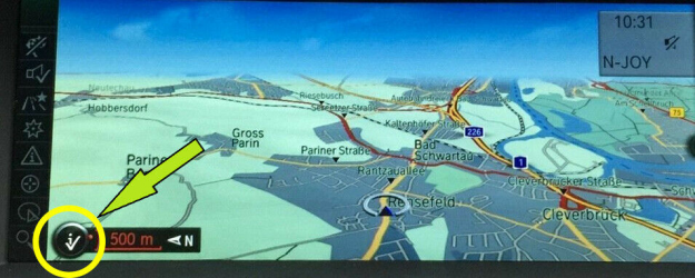

schau mal ob Du in der Navi-Ansicht unten links ein "i mit Haken" in dem runden Feld hast. Meiner ist von 5/2009 und ich hab erst die Karte aktualisiert ohne Softwareupdate über USB.

Super, vielen Dank euch für die Hilfe. Das mit dem "i mit Haken" hab ich irgendwie wohl überlesen.
Dann wurde wohl vom Vorbesitzer dieses Update schon gemacht, oder aber es war ab Auslieferung schon drauf.
Wie dem auch sei, es macht die Sache dann zum Glück bedeutend einfacher. :) :-)
